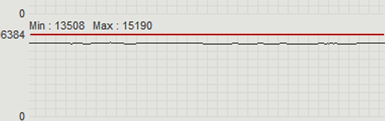

sieht man bei Overwatch, daß die Grafikkarte bis zum Anschlag belastet wird.
Die CPU ist auch am Anfang voll am Anschlag.
Die Auslagerungsdatei ist bis zum Anschlag voll.
Selbiges Problem trat auch mit deutlich mehr freiem Speicherplatz auf.
Wo sehe ich denn, dass die Auslagerungsdatei komplett voll ist (Speicher Auslastung?)?
Macht es Sinn die Auslagerungsdatei größer einzustellen?

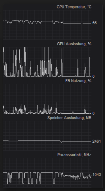

Sollte die Auslastung/Takt nicht sowohl bei GPU alsu auch Prozessor eher eine konstante Linie sein?
Hier im Graph sieht man, dass GPU permanent zwischen 100% und 0% hin und her switched und auch teils gar nicht belastet wird.
Der Prozessortakt geht auch mehrmals auf 0.
Das sind bei R6 auch immer die Zeitpunkte, wo das Game komplett einfriert.
Na hier:
Ich hab mal von trauerschwarz auf eine freundlichere Farbe umgestellt.
Es steht wahrscheinlich links 16384, das wären 16GB.
Rot ist die Gesamtgröße und belegt sind 13 ... 15 GB, also fast immer an der Obergrenze.

Sehen denn die Graphen normal für dich/euch aus?
Die CPU ist für meinen Geschmack nicht voll ausgelastet, das müssen aber die Spiele-Spezies hier beantworten.
Das war mal so, vor 40 Jahren.
Alles danach hat immer schwankende CPU- /GPU-auslastungen gehabt, besonders in den letzten 10 Jahren.
Die Prozessoren schalten im Millisekundenbereich die Last um, damit sie nicht so glühend heiß werden.
Genau so sieht das aus.
Der Windows-PC arbeitet mit dem Zeitscheibenmodus.
Jedes Programm bekommt eine Zeitscheibe von 64 Mikrosekunden zugeteilt.
Das war die Zeit für eine Bildschirmzeile beim Röhren-TV / Monitor.
Die Zeitscheiben werden ganz schnell durchgeschaltet, so daß der Eindruck einer Echtzeitbearbeitung entsteht.
Programme im Vordergrund bekommen mehrere Zeitscheiben, die im Hintergrund weniger.
Also laufen die Vordergrundprogramme schneller, die Hintergrundprogramme langsamer, auch echt.
