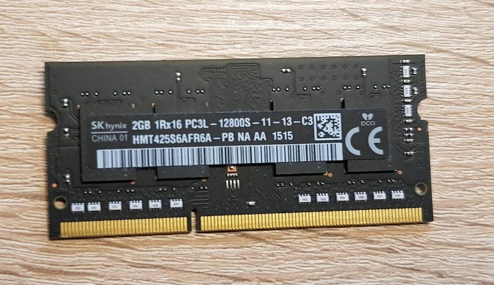

Nein, zumindest mit den neueren BIOS Versionen (Ab 1.31) hat es nicht funktioniert.
Ich habe mittlerweile jedoch ein einseitig bestücktes 2GB Modul gefunden welches mit BIOS Version 1.30 kompatibel ist. Die BIOS Version ist wichtig da die neusten BIOS Versionen (Ab 1.31) noch empfindlicher sind.
Die 2GB Hynix HMT425S6AFR6A-PB Module sind einseitig bestückt und stammen in der Regel aus HP 250 G3 Laptops. Die 6GB machen unter Windows 10 viel aus, besonders Firefox/Chrome erfreuen sich daran.
Im Anhang befindet sich außerdem noch BIOS 1.05 von einem seltenen 2013er Gerät, diese BIOS Version nimmt quasi alles an Hardware an. Ob die Version auf neueren Geräten funktioniert kann ich nicht versprechen.
Nutzung auf eigene Gefahr!
