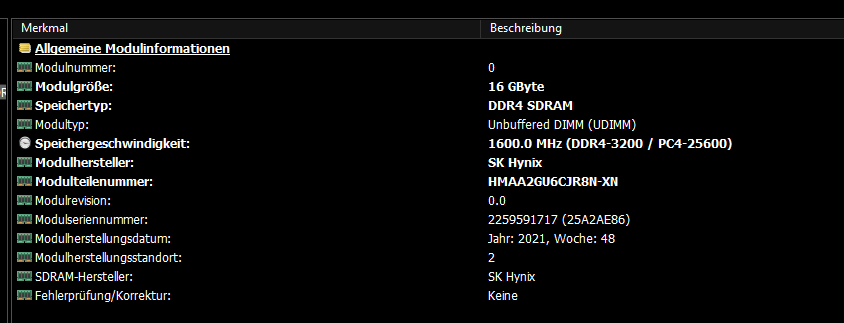

Hi,
ich hatte überlegt bei meinem IdeaCentre nochmal ein Modul wie dieses zu bestellen (HWInfo):
Leider ist mir diese Modulart überhaupt nicht geläufig. Ein 16 GB PC4 3200Mhz Riegel tut es nicht, oder?
Auf dem RAM Modul steht etwas von 3200aa, "aa" noch nie gehört... Es gibt solche Teile zu kaufen, die sind aber selten und teuer.
Wisst Ihr da evtl. weiter?

Ja es ist nur 1 Stick verbaut. Ich hatte mich gefragt, ob ein Crucial RAM 16GB DDR4 3200MHz CL22 wie der CT16G4DFRA32A hier auch passen würde (deutlich günstiger als der exakte Match von SK Hynix oben).
Es sieht von der Bauform auch identisch aus, aber der verbaute SK Hynix hat eben diese Bezeichnung 3200aa, die mir nichts sagt.
Da Lenovo beim IdeaCentre evtl. spezielle Hardware aus dem Laptop Bereich verbaut, bin ich mir nicht sicher. So ein richtiger "PC" ist das ja nicht...
Ich nutze es für Photoshop usw.
Verbaut ist übrigens definitiv kein SODIMM, sondern die lange, schmale Bauform.

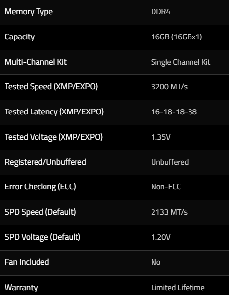

würde einfach einen der verbreitetsten nehmen. z.b. diesen: https://geizhals.de/g-skill-aegis-dimm-16gb-f4-3200c16s-16gis-a2151625.html
Das würde ich eben nicht machen das ist kein JEDEC 3200MHz RAM. Bei Fertig-PCs wie hier würde ich mich nicht drauf verlassen das XMP geladen werden kann. Ich weiß nicht wie beschnitten das BIOS in dem IdeaCentre teil ist und man auch so den G-Skill RAM dazu forcen kann auf 3200MHz @1,2V zu laufen.

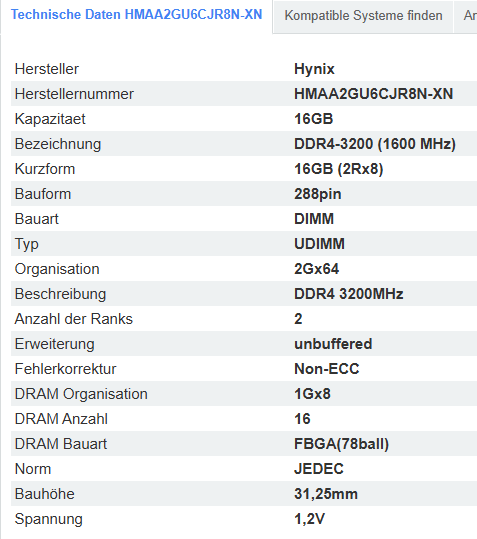

Nein, der verlinkte AEGIS läuft Standard JEDEC mit 2133MHz und nur mit aktiviertem XMP mit 3200MHz CL16 bei 1,35V. Der verbaute Riegel wird ein JEDEC 3200MHz CL22 bei 1,2V sein.
Das sagen die Specs von G.Skill:
Wenn man den AEGIS dazu steckt wird das wahrscheinlich mit 32GB funktionieren, allerdings mit nur 2133MHz. Passen würde z.B. eines dieser Module.
Laut Modulteilenummer hat der verbaute Hynix diese Specs:
