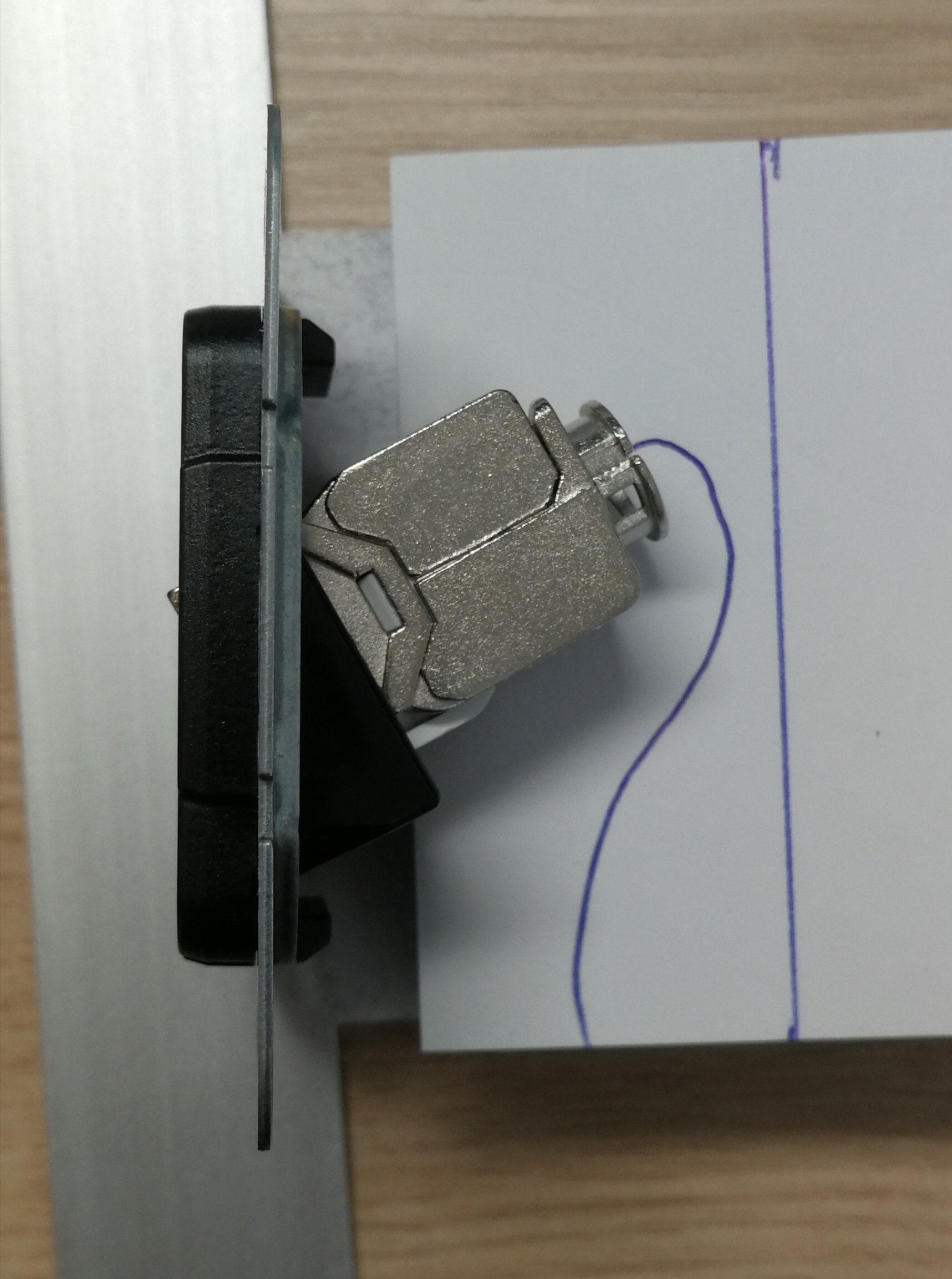

Hab grad mal in meine Grabbelkiste gegriffen und nachgemessen. Die Keystones die ich hier habe ragen 31mm nach hinten in die Dose rein. Da hast du dann max 9mm um mit den Kabeln einen 90° Bogen zu machen. Biegeradius ade!
Edit: Mehr als 90° sogar. Mit Tragring sieht das so aus (Der Strich sind 40mm Einbautiefe):
@SaxnPaule
Ich sprach nicht von Keystones, sondern von UP-Dosen.
Diese gibt es mit 33mm Einbautiefe und die Kabel kommen ja bereits 90° unten aus der Dose heraus.
Also sogar noch innerhalb der besagten 33mm Bauraum. Die 7mm hinter der UP-Dose sind einfach frei...
Es gab einige Fälle, wo ich die Dose 180° drehen musste
und selbst da kommt man in einer 40er Dose noch mit zurecht.
