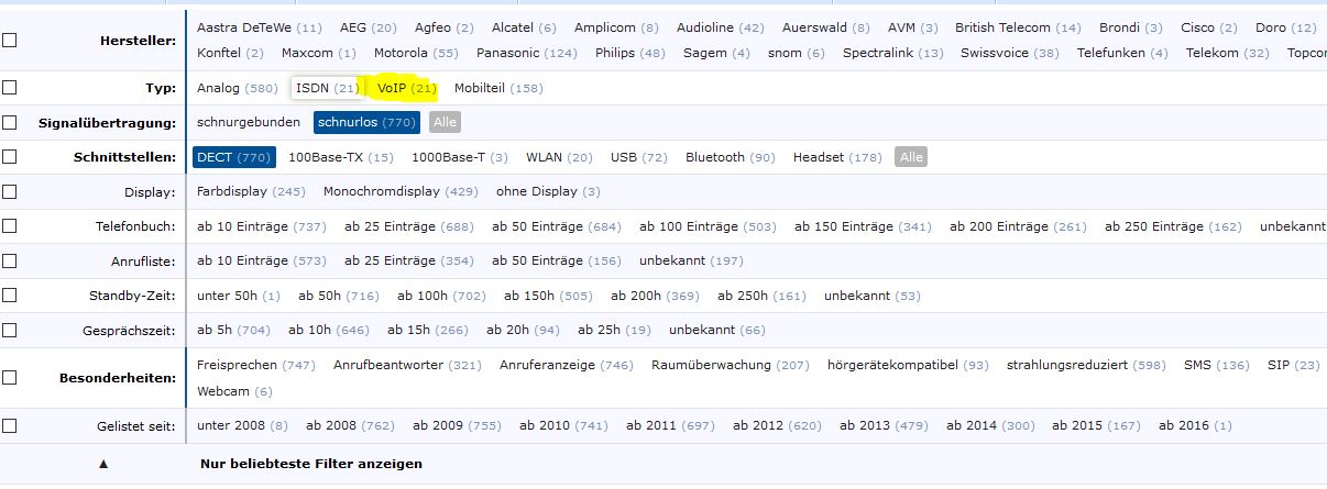

Die Probleme mit dem einzigen Anschluss lassen sich einfach durch ein DECT Telefon beheben. Als ich vorher ein bisschen danach gestöbert habe, bin ich darauf gestoßen, dass manche DECT Telefone VOIP-fähig sind. Leider kann ich mir darunter nichts vorstellen. Also ich weiß was VOIP ist, aber was genau hat das jetzt mit dem zu tun? Der IP-basierte Anschluss ist ja ein reiner VOIP-Anschluss. Heißt das dann, dass ich nur ein VOIP Telefon benutzen kann?
Hoffe ihr könnt ein bisschen Licht ins Dunkel bringen :-)
Bin auch offen für Empfehlungen. Er möchte so um die 50€ ausgeben.
Vielen Dank!
Ich habe noch ein Bild angehängt, damit ihr wisst was ich meine.
