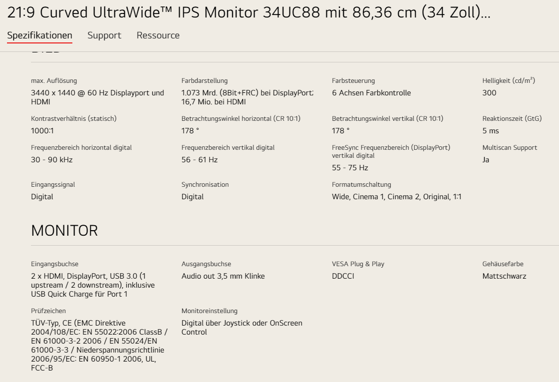

Der Monitor arbeitet bei laut Hersteller mit einem Signal von 3440x1440 60 Hz[Anmerkung: es wird eine Adaptive-/Freesync von 55-75 Hz angeben, wie funktioniert da bei 60 Hz max?] und 8bit.

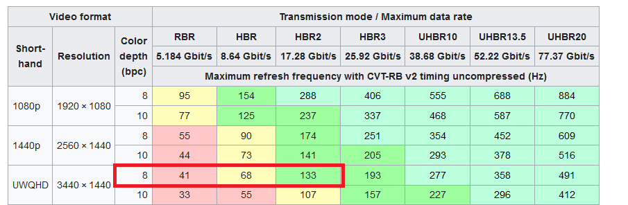

Dazu reicht ein Displayport HBR Signal (unterstützt ab Displayport 1.0) Kabel aus.
Der Monitor kann auch maximal HBR2 (Displayport 1.2).
Heutige Kabel sollten alle mindesten HBR3 (DP 1.4) schaffen, du kannst also kaum ein Kabel erwischen, was fuer dich nicht funktioniert.
Siehe https://en.wikipedia.org/wiki/DisplayPort#Refresh_frequency_limits_for_common_resolutions

Edit: Laut Spec gibt es kein DP Kabel, welches deine Anforderungen nicht erfüllt:

@Sweepi perfekte Tabelle 👍🏼 dann werde ich diese als Grund nehmen wohin die Reise geht
Reaktionen: Sweepi und Ja_Ge
