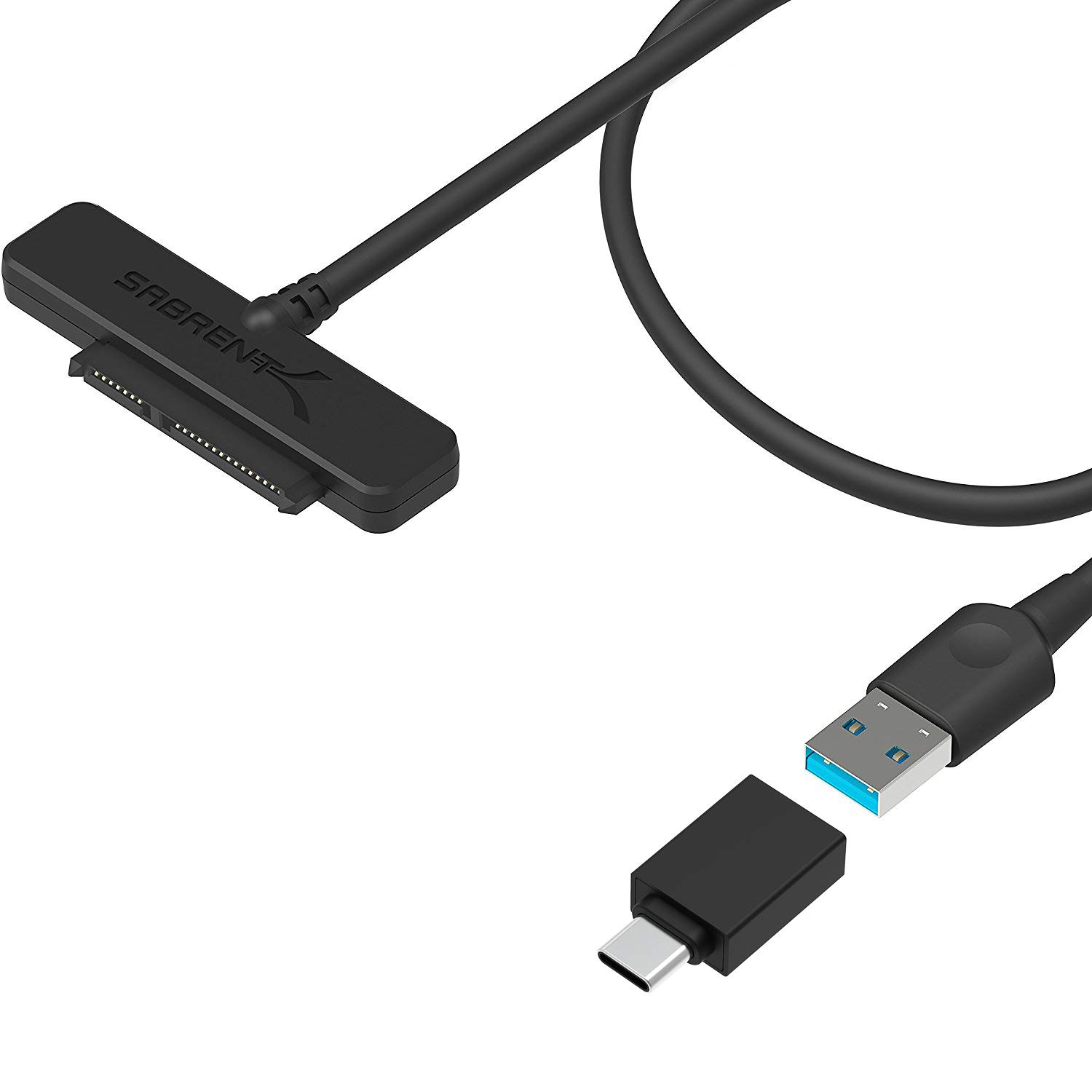

Sabrent USB 3.1 (Typ-A), 2,5-Zoll-SATA Adapter [Optimiert für SSD, Unterstützt UASP SATA III] (EC-SS31)
797728
Das wäre dann eher eine Option. Wobei mir ein richtiges Case bei dem das Kabel integriert ist lieber wäre. Aber bei genauerem Hinsehen bei der Geizhals Auflistung stelle ich fest, daß es dabei immer um USB-C Kabel handelt bei USB 3.1 Cases.
Naja bei 12,49€ macht man auch nichts falsch. Da lohnt sich nicht einmal das Zurückschicken. Ich hätte jetzt aber auch 50€ ausgegeben, wenn ich ein Vorteil darin sehen würde.

Aber das Teil hat auch einen Nachfolger:
Habe ich übersehen. Aber, die Bewertungen sind nicht so gut, wie beim Vorgänger und 5 Gigabit (625 Megabyte) wird ja theoretisch nicht mal von der anderen Seite mit SATA III und 4,8 Gigabit (600 Megabyte) ausgereizt.
Mag sein, aber erstens gibt es da den berühmten Unterschied zwischen Theorie und Praxis, zweitens ergeben sich durch das neuere Protokoll leichte Latenzverbesserungen, zwar nur im Bereich 1-3%, aber immerhin vorhanden.
Was die negativen Bewertungen angeht. Ich denke die stammen nur von Laien, die kA von den Besonderheiten bei USB haben. Oft ist die Ursache der Betrieb an einem billigen Laptop, dessen USB Buchse eben nicht die für USB 3.1 geforderte Mindestleistung zur Verfügung stellen kann. Und Chipsatz Inkompatibilitäten, die auch im Jahr 2019 eher die Regel denn die Ausnahme sind.
Mich würde es auch wundern, wenn das Sabrent mit 3.1 wirklich schlechter als das 3.0 wäre. Du hast recht. In manchen Bewertungen erahnt man, dass Leute bei USB-C beispielsweise automatisch von höheren Geschwindigkeiten ausgehen, dabei kann da eben auch USB 2.0 drin sein. Anderes, umgekehrtes Beispiel, ich wurde mal gebeten, ein "USB 3" Ladekabel mitzubringen, welches ein Kumpel vergessen hat. Er meinte aber USB-C.
