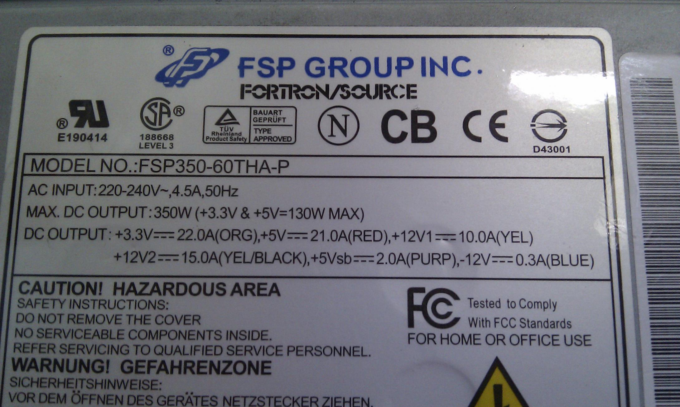

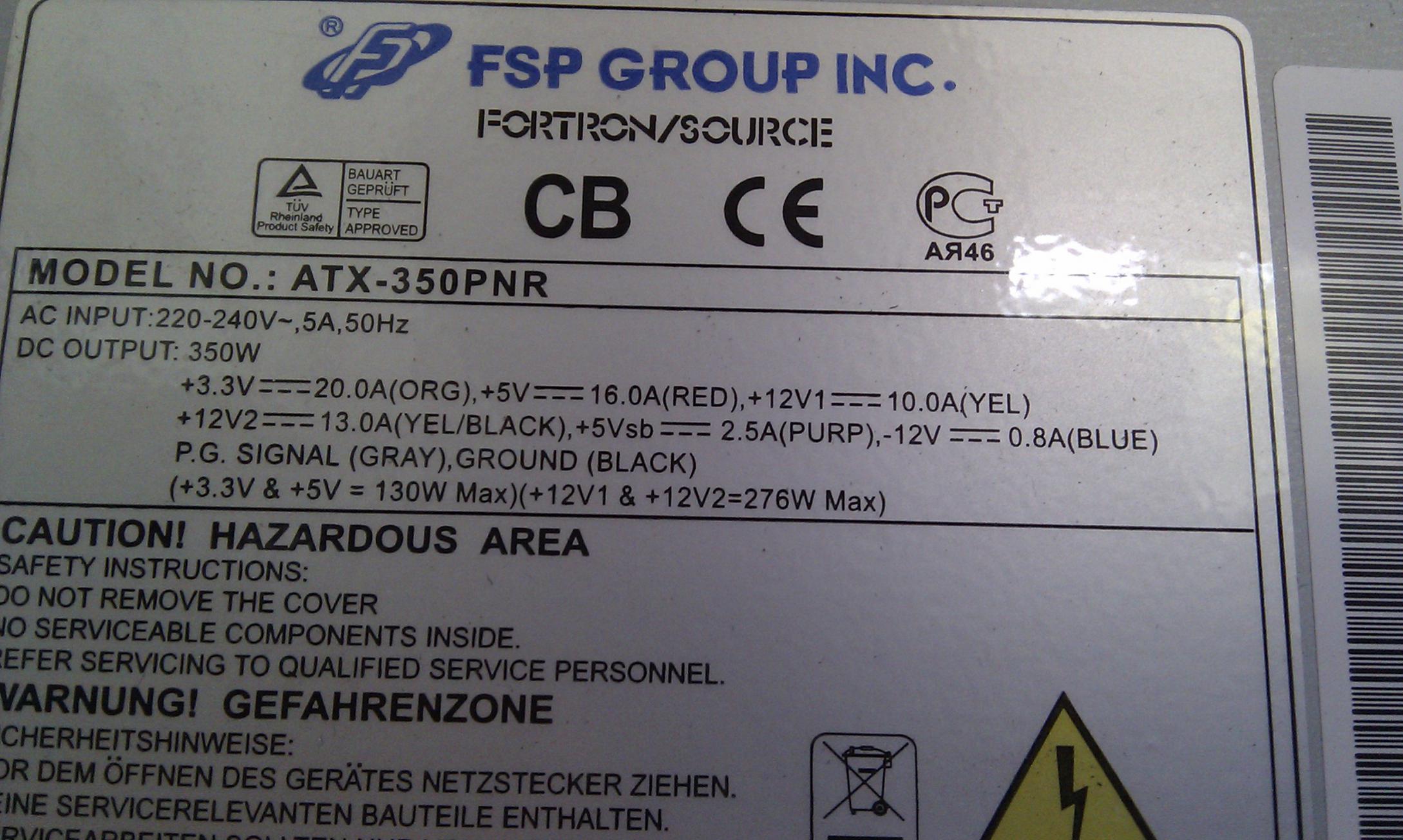

Hi, ich hab hier 2 Netzteile rumliegen und frag mich welches davon ich verwendet sollte, bzw. welches besser ist und wieso es das ist. Eine Neuanschaffung kommt nicht in Frage, deshalb bitte auf die Bilder im Anhang eingehen ;)
Es geht um Netzteil 80 und 81 ;)
Vielen Dank
MfG Albeck

Würde sagen das erste ist besser von der Ampere- Zahl auf 12 V. Watt- Zahl ist ja gleich...

Das ATX-350pnr sollte das neuere sein, es zu empfehlen ist jedoch eine ganz andere Sache...

Mir ist gerade nocha aufgefallen, das das FSP350 im Gegensatz zum ATX 350 nen 6Pin für ne Graka hat.

Soweit ich weiß, müsste das 350PNR noch ein altes Modell mit passiver PFC handeln,
aber beim FSP350-60THA-P weiß ich auch nicht weiter, denn es könnte aufgrund des
PCIe-Steckers ein aktuelleres Modell sein, das aktive PFC haben könnte.

Es könnte sein, dass das ATX-350PNR über kein PFC verfügt. Deshalb nimm das 60THA-P (es verfügt, soweit ich weiß, über ein passives PFC).
Alles klar, vielen Dank, war auch meine Tendenz, obwohl ich der Meinung bin das ATX sei neuer!
Das 350PNR hat eine Effizienz von 72% bei 50W bis 82% bei 150W, dadrüber leicht fallend aüf ~78 bei 350W. - das 350-60THA-P ist auch nicht wirklich besser.
