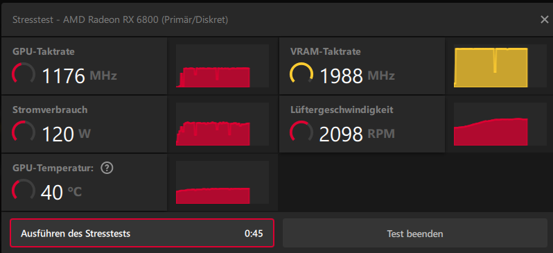

Die Temperaturen sind immer gut CPU kommt nicht über 80, GPU beim Stresstest 40.
Auch wasser wird nicht auf Zimmertemperatur bleiben, wenn die GPU warm wird.
war das die GPU Temperatur beim CPU Lasttest?

xXDariusXx schrieb:
40 Grad GPU kann nicht sein oder kühlst du mit wasser??
Ergo:
Was auch immer da boostet, ist keine volle Last.

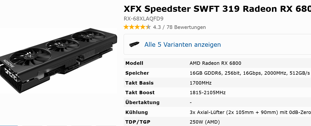

(TDP/TGP = Stromverbrauch)
Selbst bei 120w sind 40°C verdächtig niedrig.
Reaktionen: lazsniper und xXDariusXx
Ich gehe von GPU Stresstest bzw Benchmark aus. Never 40 Grad deswegen die Frage. ;)
lass mal bspw. Furmark für die GPU laufen wie hoch die Temperaturen gehen und ob eventuell dein PC abschmiert.
