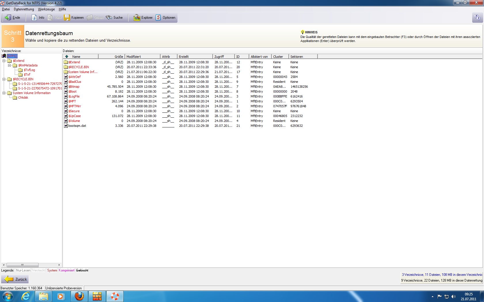

Ich habe mal einen Screenshot vom Suchergebnis von GetDataBack gemacht und das in den Anhang gepackt.
Kann leider mit den Dateien gar nichts anfangen :-(

Bei Get Databack kannst du vor dem 3. Schritt verschiedene Verzeichnisse auswählen, war zumindest bei mir immer so, schau mal ob dir da mehrere angezeigt werden oder nur das von dem du das Bild gepostet hast.
Ich glaube sowas hier war das , was ich meinte : http://imageshack.us/photo/my-images/693/getdata2.jpg/
dort war es bei mir immer möglich mehrere auszuwählen( obwohl es nur eine Partition war ). In einer war halt der Ramsch der bei dir oben im Bild ist und in den anderen die Daten die ich retten wollte
mfg
