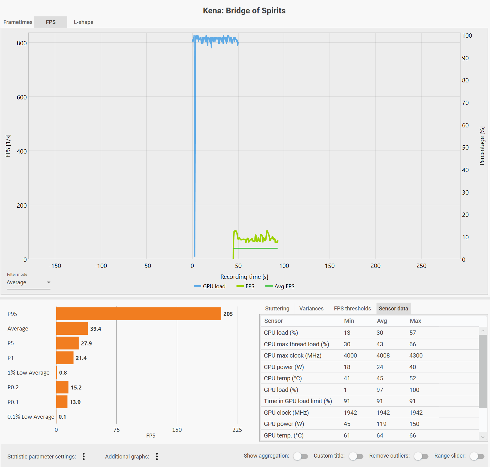

Eben hab ich eine Runde KENA Brigde of Spirits gespielt, mit 50-70 FPS (dropt auch manchmal unter 40) bei einer Auflösung von 1080p und Ultra-Settings.
Trotz der Framerate fühlt sich das Spiel aber iwie ruckelig und an, sehr eigenartig - einfach kein flüssiges Spielerlebnis.
Ich bin wirklich Laie, aber ich dachte mir, dass sich das anders anfühlen müsste mit der Grafikkarte. Kann es sein, dass das NT hier der Flaschenhals ist?
Temperaturen waren unaufällig.
Danke :)

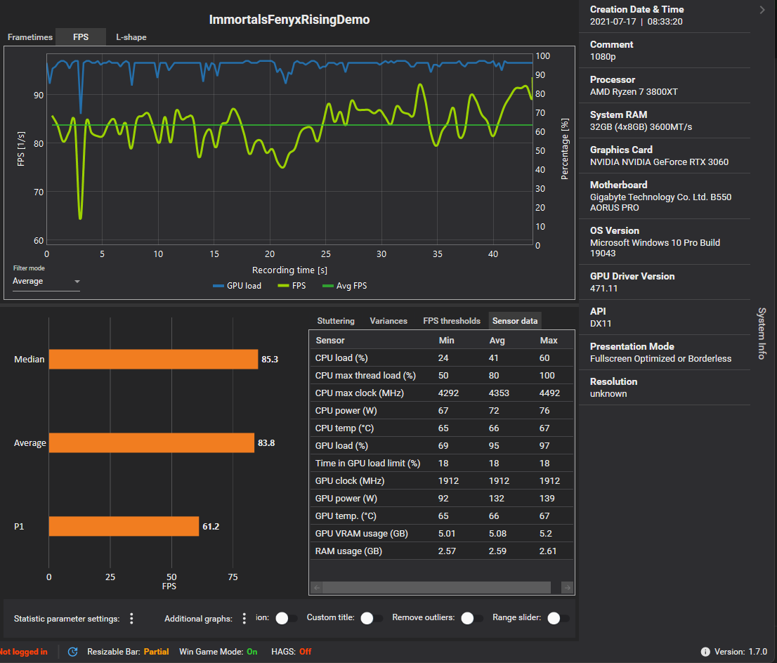

Nutze mal capframex und mache ein benchrun
wichtig bei der analyse additional graph muss gpu load sein
Das sieht bei eine ähnlichen spiel wie fenix immortals so aus.
ist aus der demo tuturial Kampf

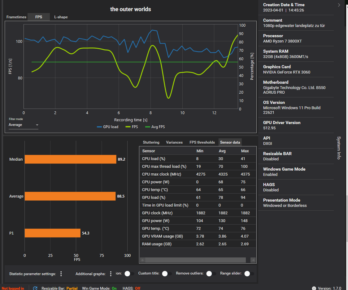

je mehr die blaue Linie nahe der 100% ist, desto besser. Oft sieht das aber so aus bei ner ue4 spiel wie
the outer worlds
Das ist die vanilla also ohne bezahl patch choicer edition
Da bricht die perf nochmal ein
Deine cpu ist schon etwas schneller als meine aber ohne solche Diagramme kommen wir nicht weiter

Ander als hier bekomm ich's leider nicht hin. :/
Das ist ja mal echt wild lädt 97% und dann Absturz auf 10% gpu load
Da stimmt was nicht
ich würde erstmal die Spieldaten prüfen und dann den 512,95 installieren
und nochmal ne run machen
Mir ist aufgefallen, dass ein par Treiber nicht installiert waren. Im Geräte Manager stand unter Andere Geräte PCI Gerät mit Rufzeichen.
Habe alle Treiber installiert, Graka Treiber nochmal instaliert - läuft plötzlich alles wunderbar! Vielen Dank!
