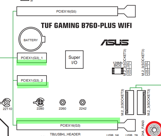

Es wird nichts beschnitten, baue dir, falls erwünscht eine zweite M,2 SSD ein.
Beachte aber, dass falls die M.2 eine SATA ist, nur im letzten M.2_3 laufen wird. Du kannst aber 3x NVMe (PCIe) SSDs uneingeschränkt nutzen. Bedeutet, es wird deiner Grafikkarte keine Lan genommen.
Hier werden dir auch keine Lan genommen, weil der PCIE x16 (G3) über dem Chipsatz läuft. Allerdings teilt sich dieser die Lan mit den oberen zwei 1x Lans. Bedeutet, wenn du unten im 16x nichts drin stecken hast, wird es mit der Soundkarte auch keine Probleme geben.
Reaktionen: EGThunder
