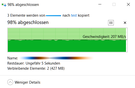

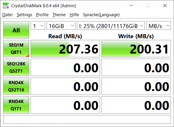

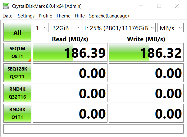

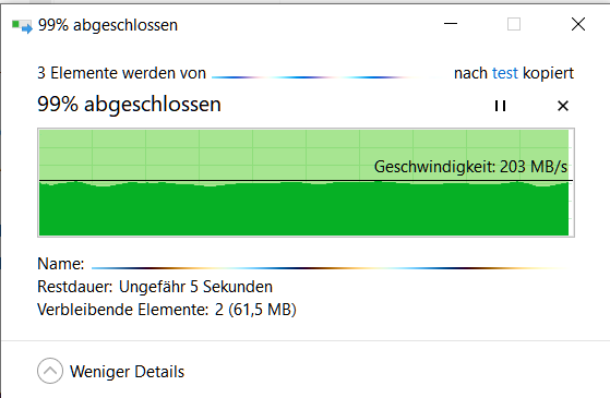

Hier mal ein paar Screenshots von meinen durchgeführten Tests:
14 GB
30 GB
mit FastCopy kopiert
Atto
etwas CDM

@Unipac
