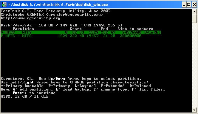

nach der search Funktion zeigt mir TestDisk die aufteilung an, die im anhang aufgeführt ist.(clipboard 2)
Ich habe zwar das FAQ für TestDisk gelesen, will aber nichts kaputt machen.

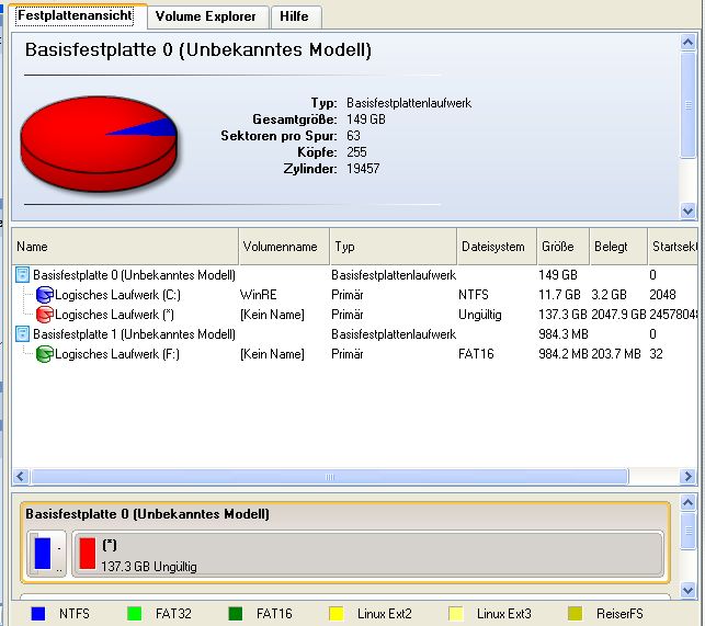

dabei wird nun, wie unten angezeigt von der kleineren partion gebootet. auch der Partition Manager von Paragon (8.0) zeigt mir an, das diese Partion defekt ist und lässt keine handlung zu. (siehe anhang->clipboard 1)
(dabei ist F: ein usbstick) außerdem machen mir die 2047,9GB, die auf der 137.3GB großen PArtition belegt sein sollen Angst^^

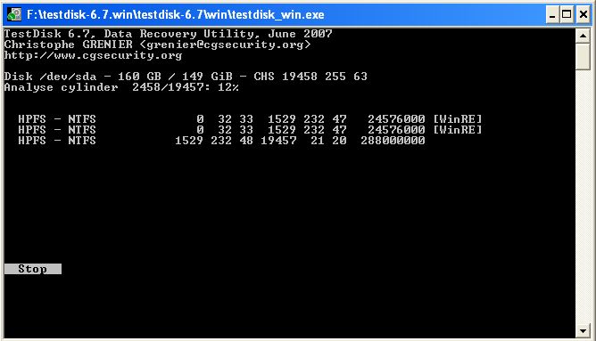

Also, eine weitere Partition lässt sich mit der searchfunktion nicht finden.
nur die, die bereits im vorherigen post angezeigt sind.

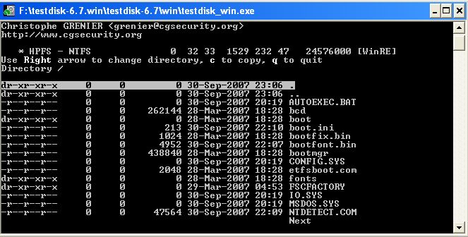

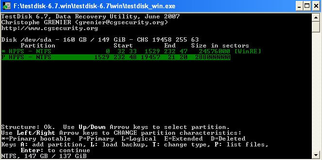

hier die aufgelisteten dateien noch im anhang (nach P)
-clipboard03: partition D (groß)
-clipboard04: partition C (WinRE), klein

weitere anhänge erklären sich von selbst, denke ich.
