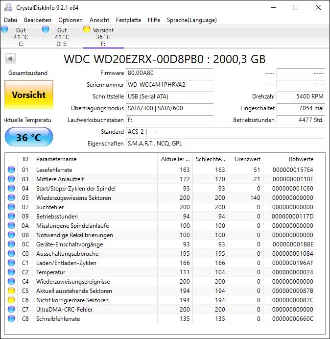

Hier die Info von Crystal Disk Info:
Reaktionen: Tanzmusikus
88.036 Lesefehler (ID01), das sind die Auswirkung der folgenden beiden Werte:
2171 schwebende Sektoren (C5) die bei Leseversuchen gefunden wurden.
1 weiterer schwebender Sektor (C6) der bei Plattenselbsttests gefunden wurde.
26.124 Schreibfehler (C8), die werden nur registriert wenn die Schreib/Leseeinheit dabei außerhalb ihrer vorgesehenen Position war, also ein mechanischer Defekt.
Die Wahrscheinlichkeit die beiden Ordner resp. ihren Inhalt zu retten erscheint mir gering.
Möchte man eine Rettung trotzdem versuchen: eine 2. leere HDD von zumindest gleicher Größe besorgen, auf diese dann mittels gnu ddrescue die Problemplatte Klonen, nach diesem Vorgang, bei dem defekte Sektoren "übersprungen" werden können mittels der LogDateien von ddrescue weitere Leseversuche der übersprungenen Sektoren gestartet werden.
https://www.gnu.org/software/ddrescue/
Alternativ ein Datenrettungunternehmen beauftragen, hier können aber je nach Aufwand 500,- bis 1500,- € fällig werden.
Reaktionen: CloudChaser und Tanzmusikus
