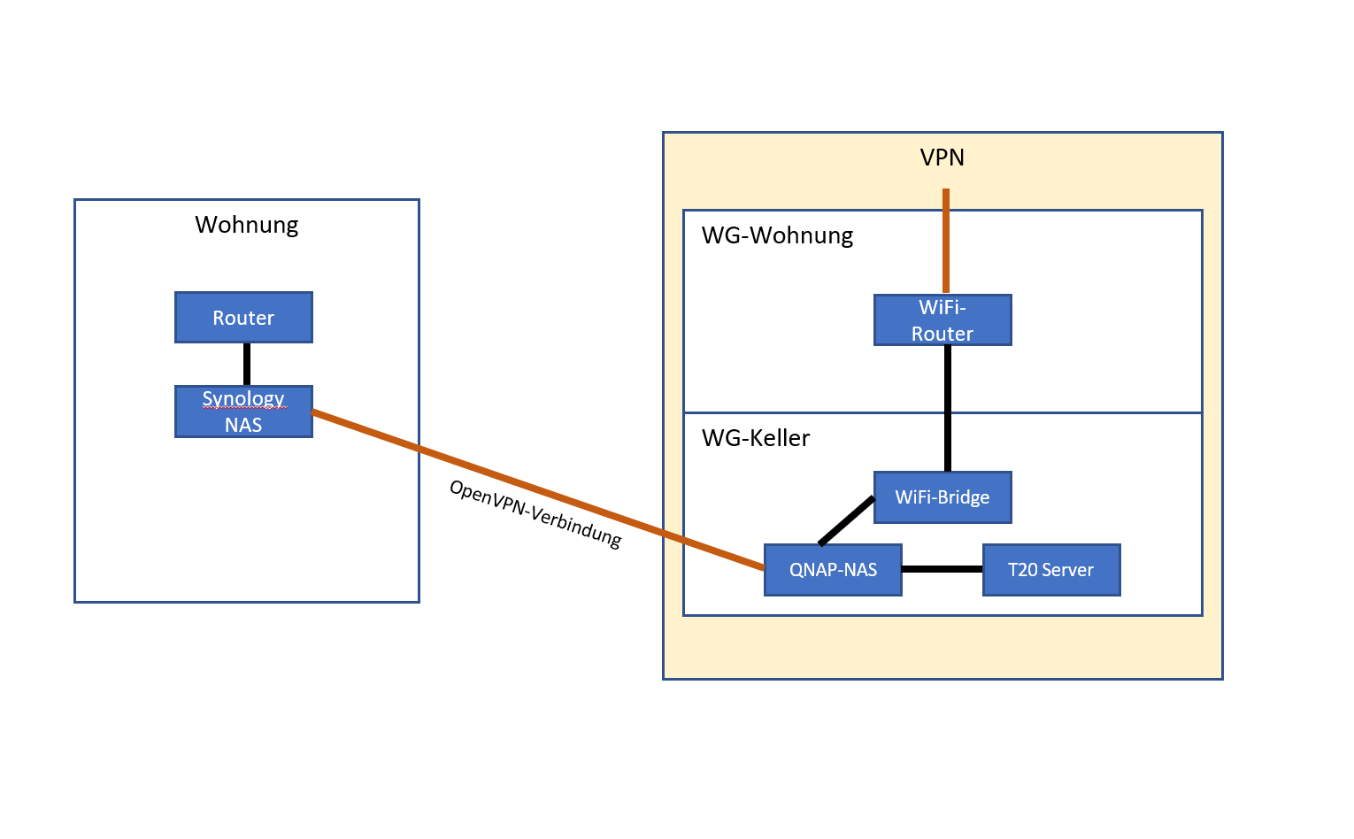

da ich eine WG vermiete, in der ich jedoch mittlerweile nicht mehr selber wohne, würde ich gerne den kompletten Internetverkehr der WG über einen VPN leiten lassen. Klar, als Anschlussinhaber hafte ich nicht automatisch - jedoch kommen mir 4€ für einen VPN im Monat günstiger, als ne Rechtsschutzversicherung ;)
Zudem habe ich im Keller der Wohnung mein QNAP-NAS und Server stehen. Beide sollen über OpenVPN mit meinem NAS zu Hause gekoppelt werden und dienen nur als Backup-Speicher.
825540
Somit suche ich nun:
1) Einen Router, welcher den kompletten Internetverkehr (inklusive Leak-Schutz) über einen VPN leiten kann
2) Einen VPN-Anbieter, welcher
  • ein VPN im VPN unterstützt
  • kein Bottleneck für den VDSL100-Anschluss darstellt
  • eine deutsche IP-Adresse unterstützt (damit die WG-Bewohner sich nicht beschweren, warum Amazon Prime, etc. nicht funktioniert)

So. Dann besorge dir ein ticketing System. Mit dem wird jedes wlan nur gegen Abgabe eines Codes aktiv, damit hast du 100% Sicherheit, und wenn einer dummes tut, weisst du wer es war.

Edit: Ich glaube ich hole mir einfach einen Asus-Router mit OpenVPN-Unterstützung sowie WindScribe VPN mit Static IP aus Frankfurt, das sollte das Risiko für Blacklisting minimieren. Und mit Asus kann ich den VPN auf das Gäste-WLAN minimieren, und somit meinen Server im Keller weiterhin ohne VPN ins Internet lassen.

Netflix und Co sperren täglich weitere bekannte VPN-IPs. Nur wenn du selbst einen VPN-Server einrichtest, kannst du diesbezüglich sicher sein.
Ähm, bitte? Ich hoffe du sprichst nach wie vor davon, dass NAS und Server über eine separate VPN-Verbindung erreichbar sind.
Ein permanentes VPN für die Mieter wird jedoch nicht den Effekt erzielen, den du dir davon erhoffst. VPNs sind mitnichten das Allheilmittel als das sie beworben werden. Sie bieten nicht die Anonymität, die sie versprechen, weil sich das Problem vom Internet-Provider nur auf den VPN-Provider verlagert. So sehr ein Anbieter auch beteuert, dass er keine Logs führt, sicher kann man sich nie sein, dass dem auch wirklich so ist. Insbesondere wenn der Anbieter in Deutschland aktiv ist, muss er sich auch an dieselben Gesetze halten wie der Internet-Provider.
Es ist Augenwischerei, wenn man sich diesbezüglich auf ein bezahltes VPN verlässt. VPNs sind ein Rasiermesser, das gezielt eingesetzt wird - wie zB zur Verbindung zu einem NAS - aber kein Vorschlaghammer mit dem man eine Internetverbindung komplett verprügelt.
Im übrigen wirst du ggfs auch in massive Probleme mit der Performance bekommen, wenn der VPN-Client nicht genug Power hat. 100 Mbit/s via VPN sind nicht ohne.
