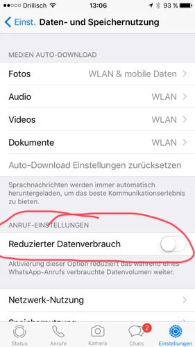

Hast du schonmal den Datasaver in den WhatsApp Einstellungen ausgeschalten ?

@bart0rn das ist aus und war auch Standartmäßig aus
