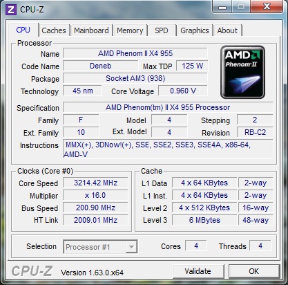

Hier mal Screenshots von CPU-Z:
Da habe ich wohl in einem ungünstigen Augenblick den Screenshot gemacht.
Der Multiplier, sowie die Core Voltage springen andauernd auf und ab - je nach Auslastung der CPU. Die Anzeige war wohl verzögert. Das ist doch dieses Cool n' Quiet.
