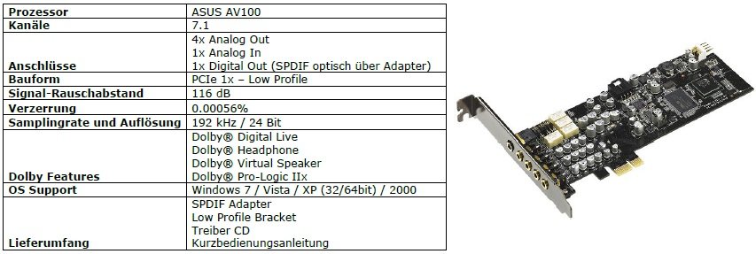

Ich habe mir neulich die Samson Media One 5a gekauft, die in den nächsten Tagen ankommen sollten. Nur weiß ich nicht was ich für ein Kabel benötige, die Anschlüsse der Rückseite der Boxen mit meiner Soundkarte ASUS Xonar DX zu verbinden. (Anschlüsse/Eigenschaften)

Wodrüber machst Du Dir da Gedanken? Du hast nur eine Möglichkeit, sie mit der DX zu verbinden.
Die, die LewisTherin Dir gezeigt hat.
An der DX den Line Ausgang per Klinke, an den Lautsprechern per Chinch in den Input. Welchen weiteren Weg siehst Du denn noch?

Du brauchst an Anschlüssen konkret einmal 3,5mm Klinke an der Soundkarte und 2 Cinch an der Boxenseite.
