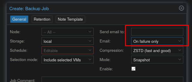

stimmt :) wegen deiner sorge dabei, dass die backups nicht klappen sollten: du kannst dich ja (im fehlerfall) benachrichtigen lassen:
Reaktionen: CubeID
