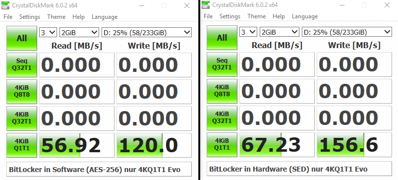

DenMCX schrieb:
wie sehr beeinflusst eigentlich die Verschlüsselung der Platte die Geschwindigkeit bei einer NVMe-SSDs?
Hier mal ein Vergleich für Dich.
Hardwareverschlüsselung unterscheidet sich nicht zu unverschlüsselt.
768155
Wobei der Benchmark die 970 Evos mit den ganzen 4K-Test überfordert, daher noch mal nur der einfache 4K-Test für einen allgemeingültigeren Vergleich:
768166
Reaktionen: frazzlerunning und Sir Luckal0t
