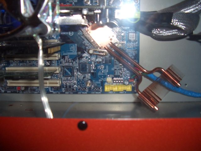

hallo,
habe das gleiche problem auf dem nforce3 gigabyte gehabt.
thermaltake schooner gekauft ein wenig rimgewerkelt und fertig die perfekte
passive kühlung.
kosten 30 euro und die arbeit.
so ne ähnliche lößung aber pothäßlich gibt es von mr computer für 60 euro.
gruß
maista
