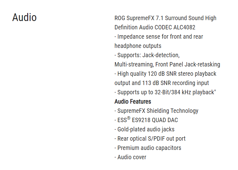

Jetzt wollte ich einfach aus Spaß die Onboard Soundkarte ausprobieren, da diese deutlich potenter ist, als diese kleine USB Lösung von Razer.

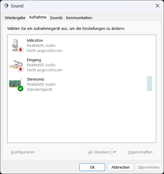

Nun habe ich das Headset über den 3,5mm Anschluss in den grünen "Line Out" Stecker gesteckt. Damit funktioniert zwar das Headset im Kopfhörer und Lautsprecher Modus, jedoch nicht als Headset mit Mikrofon. Das Mikrofon wird einfach nicht erkannt.

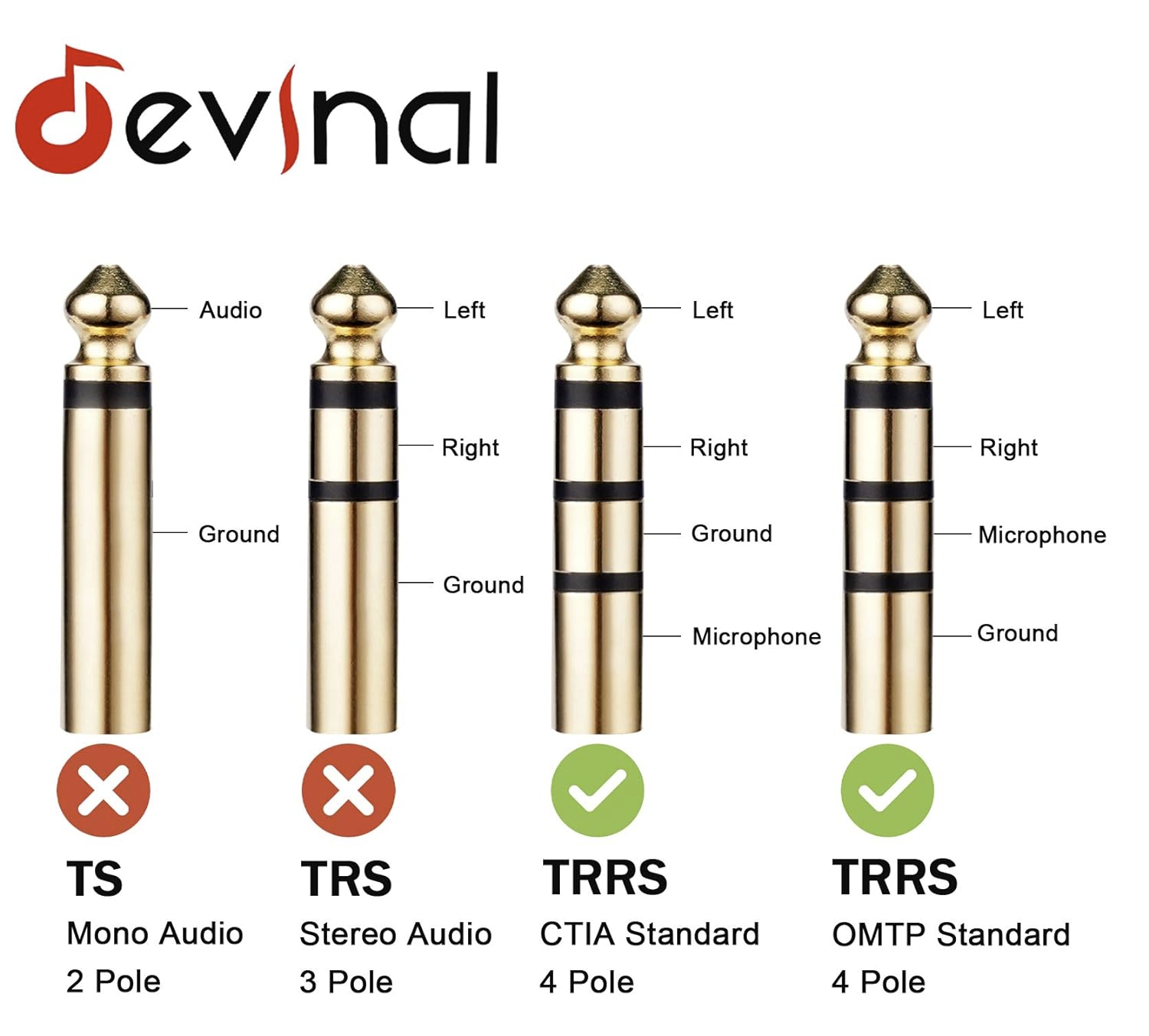

Wenn das Headset nur einen 4-poligen Stecker hat, brauchst du einen Adapter der die Signale von Kopfhörer und Mikrofon trennt. Notebooks oder auch Smartphones (falls sie noch Klinkenbuchsen haben) haben meistens 4-polige Buchsen für Headsets, d.h. damit funktioniert das dann mit nur einem Stecker. Am PC sind solche 4-poligen Buchsen nicht üblich.

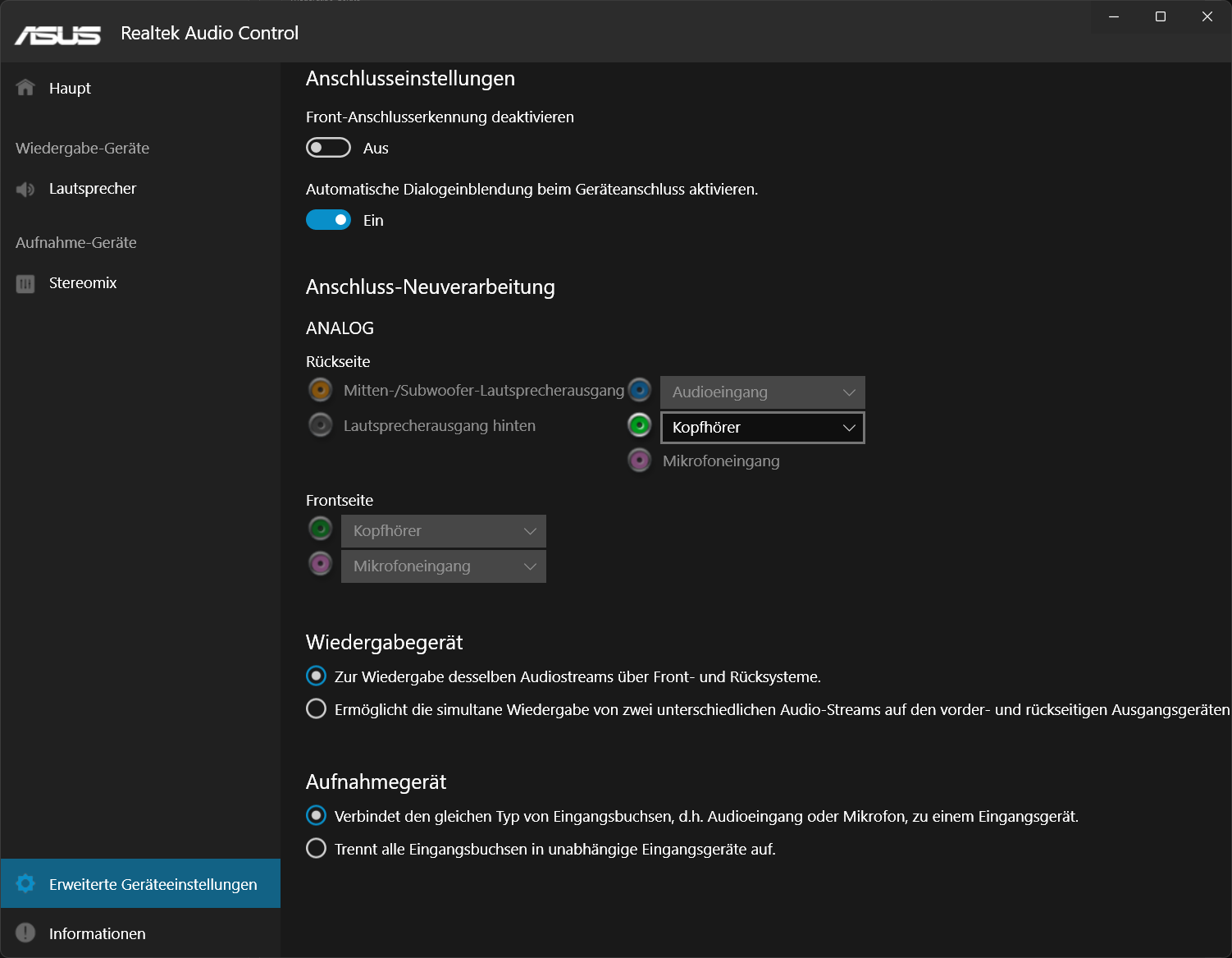

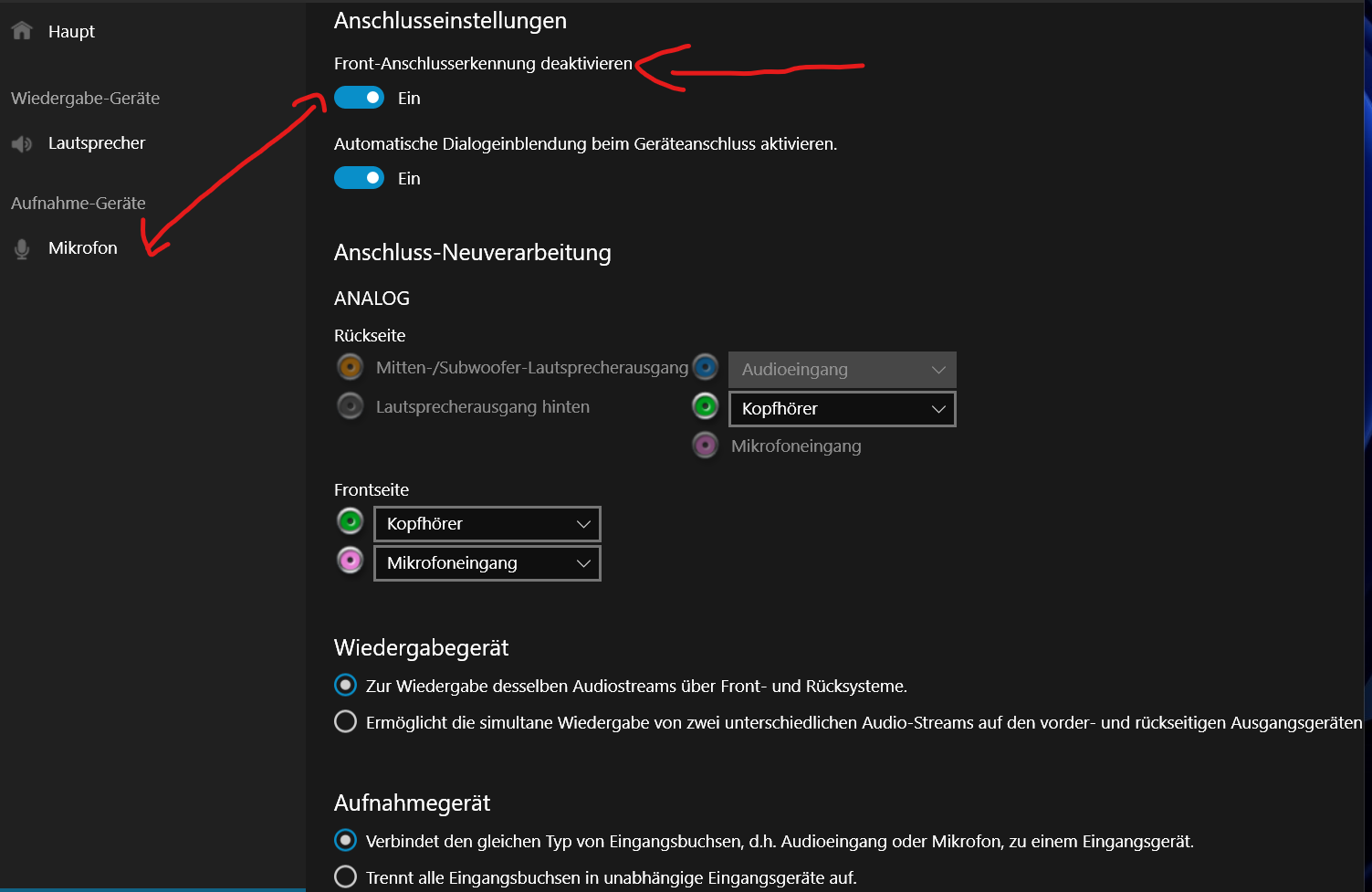

Also, wenn ich die Option: "Front Anschluss Erkennung deaktivieren" aktiviere, erkennt er sofort das Mikrofon.
Allerdings habe ich dann sofort keinen Ton mehr, egal was ich mache:
Was meinst Du denn mit einem 4-Poligen Stecker?
Das ist einfach ein ganz normaler 3,5mm Klinken Stecker, that's it.
Bist du dir da sicher? Oft sind auch simple USB-Soundkarten nicht schlechter als der Onboard-Sound.

Bin mir jetzt nicht ganz sicher, ob ich dich richtig verstehe. Der Adapter macht vom Prinzip her aus dem 4pol Buchse 2x einen 3pol Stecker und trennt somit den Lautsprecher und das Mikrophon. Über den Soundmixer kannst du dann beide getrennt voneinander einstellen.

Der Chip der Razer Soundkarte ist bei weitem nicht so potent wie auf einem 700€ Mainboard:
Der Klang ist deutlich besser und klarer. Die Bässe sind tiefer und die Gesamtlautstärke ist auch deutlich höher.
Der Unterschied ist auf jeden Fall sehr spürbar, auch im direkten Vergleich.
