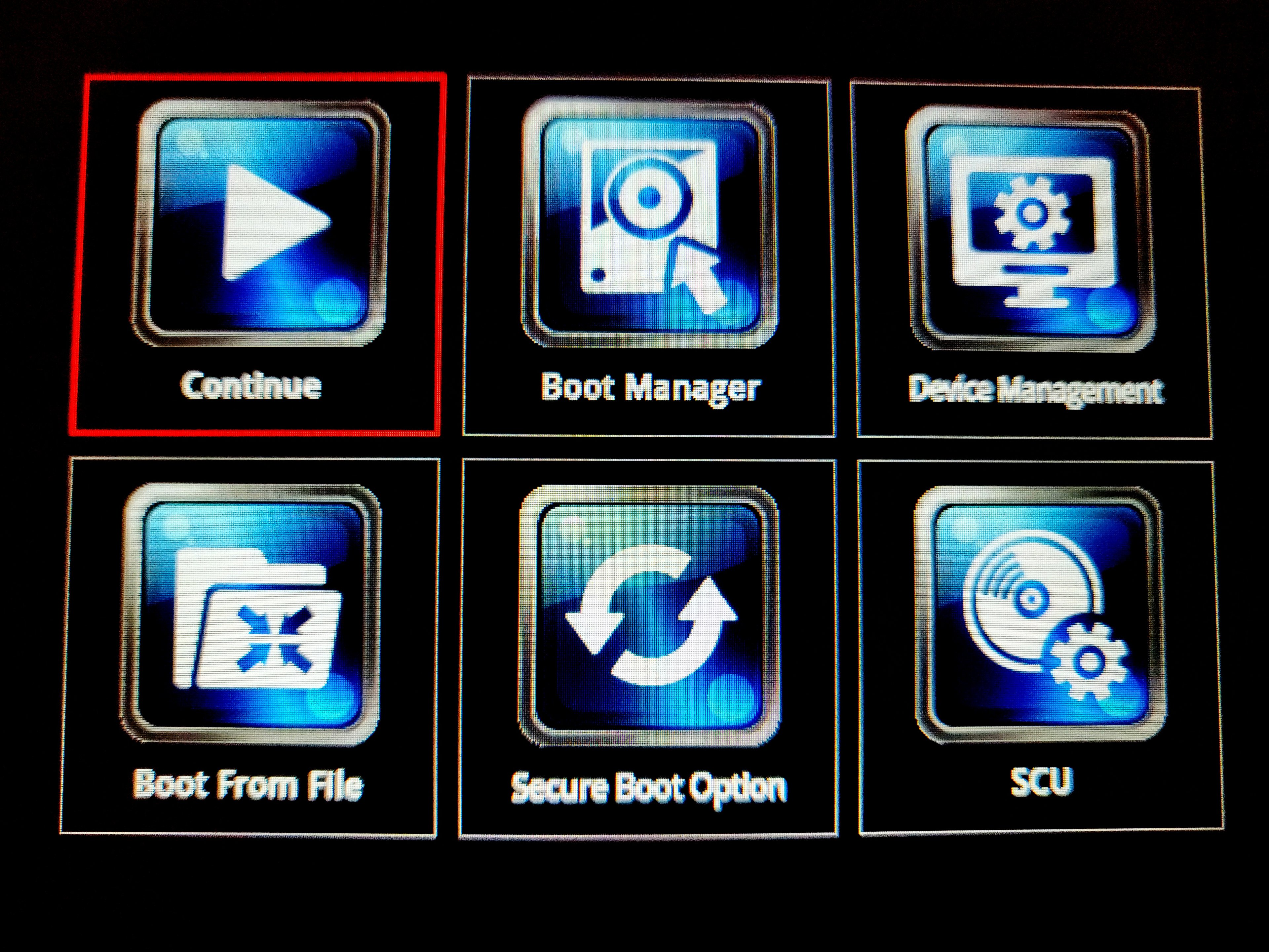

Guten Tag!
Auf meinem Trekstor wintron möchte ich beispielsweise Zorin OS Lite installieren.
Dieses Problem tritt zwar nicht nur bei Zorin OS Lite auf sondern auch bei Pop OS, jedoch möchte ich am liebsten Zorin OS Lite auf dem Trekstor installieren.
Ich habe jetzt schon die Betriebssysteme Zorin OS Lite (32bit & 64bit) , Pop OS, Android x86 (bis jetzt nur 32bit) und Elementary OS probiert. Bei letzteren beiden ist der USB Stick im Boot Menü aufgetaucht, bei den ersten beiden nicht.
So bin ich vorgegangen:
Ich habe die jeweiligen ISO Dateien herunterladen und mit Balena Etcher auf einen 8GB USB Stick geflasht. Beim Trekstor habe ich die Power + Lauter Taste gedrückt um zu diesem Menü zu kommen:
Dann auf Boot Manager und dann wurdez zumindest bei Elementary OS und Android x86 der Stick angezeigt und ich konnte es installieren. Bei den anderen nicht. Boot From File habe ich auch schon probiert aber bin nicht weiter gekommen. Dinge wie Secure Boot sind alle deaktiviert...
Das Problem ist eben dass es nur bei manchen Betriebssystemen funktioniert und bei vielen nicht.
Bitte helft mir!
Das Ding wird eine 32Bit UEFI Firmware (nicht zu verwechseln mit 32Bit Architektur des BSs) benutzen, wie die meisten Billigconvertibles in der Zeit.
Da musst die "bootia32.efi" Datei noch auf den Stick kopieren, falls bei der ISO nicht vorhanden. Siehe auch (unten):

Vielen Dank! Ich weiß die Frage ist dumm aber wie kopiere ich die "bootia32.efi" am einfachsten auf den Stick? Der einfügen Button ist ja ausgegraut weil Balena Etcher den Stick ja so gemountet hat...😬
Du erstellt den Stick mit dem Programm deiner Wahl (ich bevorzuge Unetbootin oder Rufus auf Windows).
Danach kopierst du mit dem/einem Dateimanager die Datei in das oben verlinkte Verzeichnis.
Ggf. den Dateimanager mit Root Rechten starten.

Ich habe es einfach mit UNetbootin gemacht und jetzt funktioniert es! Danke euch!
Statt mit Balena Etcher den USB mit UNetbootin geflasht.
