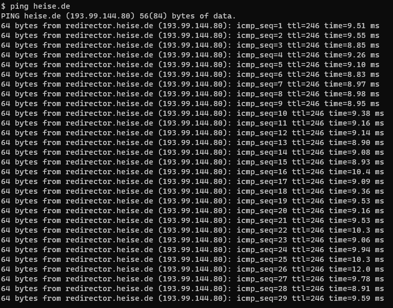

@Raijn: State doch mal einen Endlosen Ping und state dann mal einen Netflix-Stream...
Wenn du anhand des Pings feststellen kannst, wann der Stream gestartet ist, dann Respekt.
Ich hab es mal gemacht bei mir:
puh... also ich weiß es selbst nicht, wann der Stream los ging... und dabei hab ich viel weniger als 400 MBit...

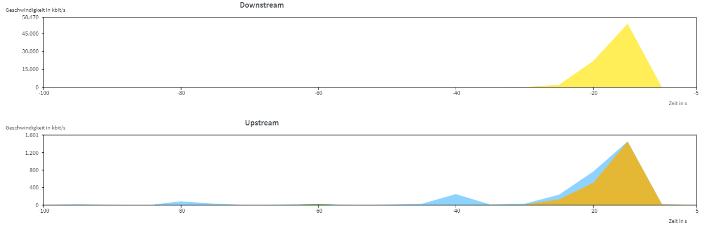

Bietet dir der Router eine Anzeige des Traffics, der über die Leitung geht? So wie das hier:
(da ging sogar nur bis um die 50 MBit/s hoch laut Router)
