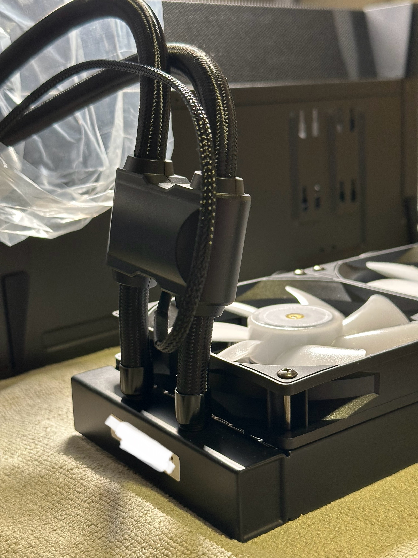

ich bin gerade dabei die AiO einzubauen, bin aber aufgrunddessen, dass die Wasserpumpe nicht im Kühlblock verbaut ist, selbst nach zig Youtube Videos nicht sicher, wie ich diese am Besten in der Front verbaue. Es wurde immer nur über AiOs ohne externe Pumpe gesprochen...
Ist es auch hier der beste Weg, diese an der Front mit den Schläuchen unten einzubauen? Die externe Pumpe ist nur 4-5 cm vom Radiator entfernt. Entweder lässt es das Case zu, dass die Pumpe dann auf gleicher Höhe mit den am Radiator anschlossenen Schläuchen ist oder sie ist durch Spannung oberhalb dieser.

Haste mal ein Bild von dem Teil?
Ich sehe im Web nur welche wo die Pumpe scheinbar im Kühler verbaut ist, da sehe ich keine eigene Pumpe.
Hier
Das ist die Pumpe drinnen? Krass.
Dachte das wäre ein Sensor.
Sowas habe ich noch nie gesehen.
Ganz allgemein sollte man immer sicherstellen, dass sich die Luft (gibt immer Luft im System) nicht in der Pumpe sammelt.
Also sollte die Pumpe nie der höchste Punkt sein.
Reaktionen: madmax2010
wenn möglich, Schläuche und Pumpe nach unten, damit sich eventuelle Luftblasen im anderen Teil des radis sammeln
auch bei der BeQuiet Pure Loop so gebaut
Reaktionen: Arboster
Ist eigentlich egal,
-wenn der Radi im Dach ist hängt die Pumpe darunter->passt
-wenn der Radi in der Front ist und die Schläuche unten, ist die Vorkammer des Radis oben der Ausgleichsbehälter
->passt, optimal weil grösste Wassersäule über der Pumpe, die Frage ist halt ob die Pumpe am Boden ankommt und Vibrationen ans Gehäuse überträgt, was wir nicht wollen
-wenn der Radi in der Front ist und die Schläuche oben, hängt die Pumpe drunter->passt
