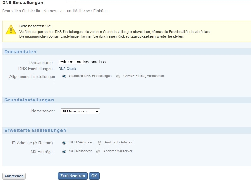

Wenn ich eine eigene Homepage habe (bei 1und1) kann ich dort dann auch irgendwie eine dyndns einbauen damit das über 1und1 läuft (und mich somit nichts kostet) ? Es ist ein Business Paket mit 4 Domains und wahnsinnig viel Zeug das ich gar nicht alles kenne, also keine so billig Homepage wo man nur eine Domain und ein paar MB hat...
EDIT: ich kann eine dyndns einrichten. Weiß jemand welche Einstellungen ich hier machen muß ? Und wie weiß die dyndns dann auf welche IP in meinem Netzwerk zu Hause sie weiterleiten muß ?

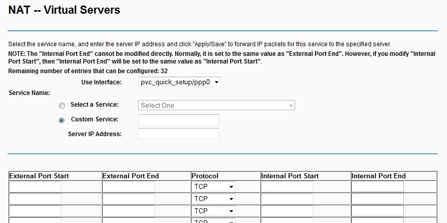

also ich habe jetzt alles eingerichtet, bis auf die Weiterleitung im Router (advanced setup/nat/virtual servers). Was muß ich da (siehe Bild) einstellen damit no-ip auf die interne IP 192.168.2.5 weitergeleitet wird? Woher bekomme ich die Infos her was ich da alles eintragen muß ?
Wenn ich die no-ip Adresse im Browser eingebe komme ich im Moment noch in der Webconfig Seite meines Routers raus... aber ich will ja zu meiner dreambox.
