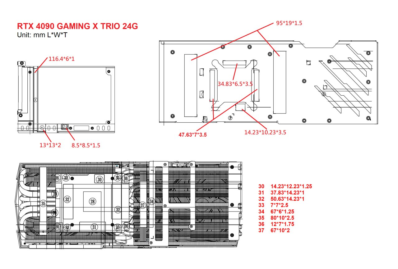

Für den Fall, dass du dennoch die Pads tauschen willst: Frag einfach beim Hersteller nach, hab ich bei meiner Gigabyte 4090 Gaming OC genauso gemacht. Wundere dich aber nicht wenn da ggfs. solche krummen Größen wie in meinem Fall 1,1mm und 1,25mm genannt werden.
Und ja, genau die Größen nehmen die dir ggfs. genannt werden. Ich habs einfach mit 1,5mm-Pads probiert, weit über 100° aufm Hotspot und ein krasses Delta zur durchschnittlichen GPU-Temperatur (über 20°) inklusive.

Ventus hab ich nicht, aber hier wäre 4090 Gaming X Trio, vielleicht sind die identisch:
Ansonsten Messschieber rausholen und nachmessen... Aber die Gefahr ist relativ groß, was falschzumachen, und die Folgen können schnell katastrophal sein. Dicke und Konsistenz von Pads ist ne Wissenschaft für sich.
Reaktionen: Torostrus
