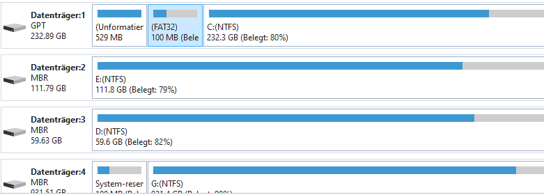

Silver Server schrieb:
Zeige ein Bild der Datenträgerverwaltung
was bringt dir das bild?
er überprüft die raw partition.
1574 am ende herausgefunden mit minitool partition wizard
Das Bild koennte helfen herauszufinden, was bei dir da los ist und offene Fragen beantworten.
Da fehlt so Einiges aus der Datentraegerverwaltung.
Hast Du da nun ein Dualboot oder nicht?
BFF
BFF
reicht der ausschnit?

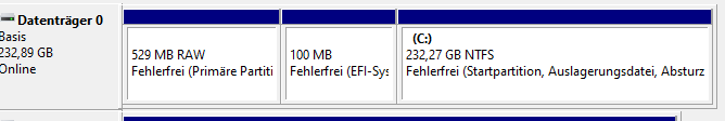

BFF
ne hab windows 7 entfernt als zumindest das system die programmfiles noch nicht glaube ich. also hatte das auf der 60gb ssd die ich formatiert habe aber hatte programme und so alles auf G damals also der 1tb hdd
also kein dualboot mehr
Selbst wenn du Windows 7 auf Datenträger 3 gelöscht hast, hast du da noch die alte 100 MB Bootpartition drauf und die ist auch noch aktiv gesetzt.
Auf Datenträger 0 läuft Windows 10 im Uefi Modus mit 100MB efi Fat32 Bootpartition was auch richtig ist.
Allerdings ist die Wiederherstellungspartition 1 als RAW gekennzeichnet.
Das bedeutet Windows kann diese Partition nicht erkennen oder lesen.
Vermutlich weil der Schnellstart beim Dualboot mit Windows 7 oder Linux nicht abgestellt wurde.
https://www.deskmodder.de/wiki/inde...eren_deaktivieren_oder_verkleinern_Windows_10
Bei einem Dualboot System mit Windows 7 MUSS der Schnellstart deaktiviert sein. Ansonsten kann es zu dauernden chkdsk Überprüfungen kommen, die auch das System oder den Bootbereich beschädigen können.
Ja. Unübersehbar ist das Dateisystem auf Partition 1 defekt. Mit testdisk reparieren oder weg damit. In der momentanen Verfassung ist sie unbrauchbar.
Reaktionen: Terrier
Die RAW Partition hat lediglich 529 MB. Die ist so klein die kannst Du vergessen. Die spielt keine Rolle
aber die überprüft er ja andauernd. deswegen lösche ich die jz weil das nervt oder nicht?
also kann ich die einfach löschen?
Ja, kannst Du. Das nächste Windows-Funktionsupdate wird am Ende von Laufwerk C: für Ersatz sorgen.

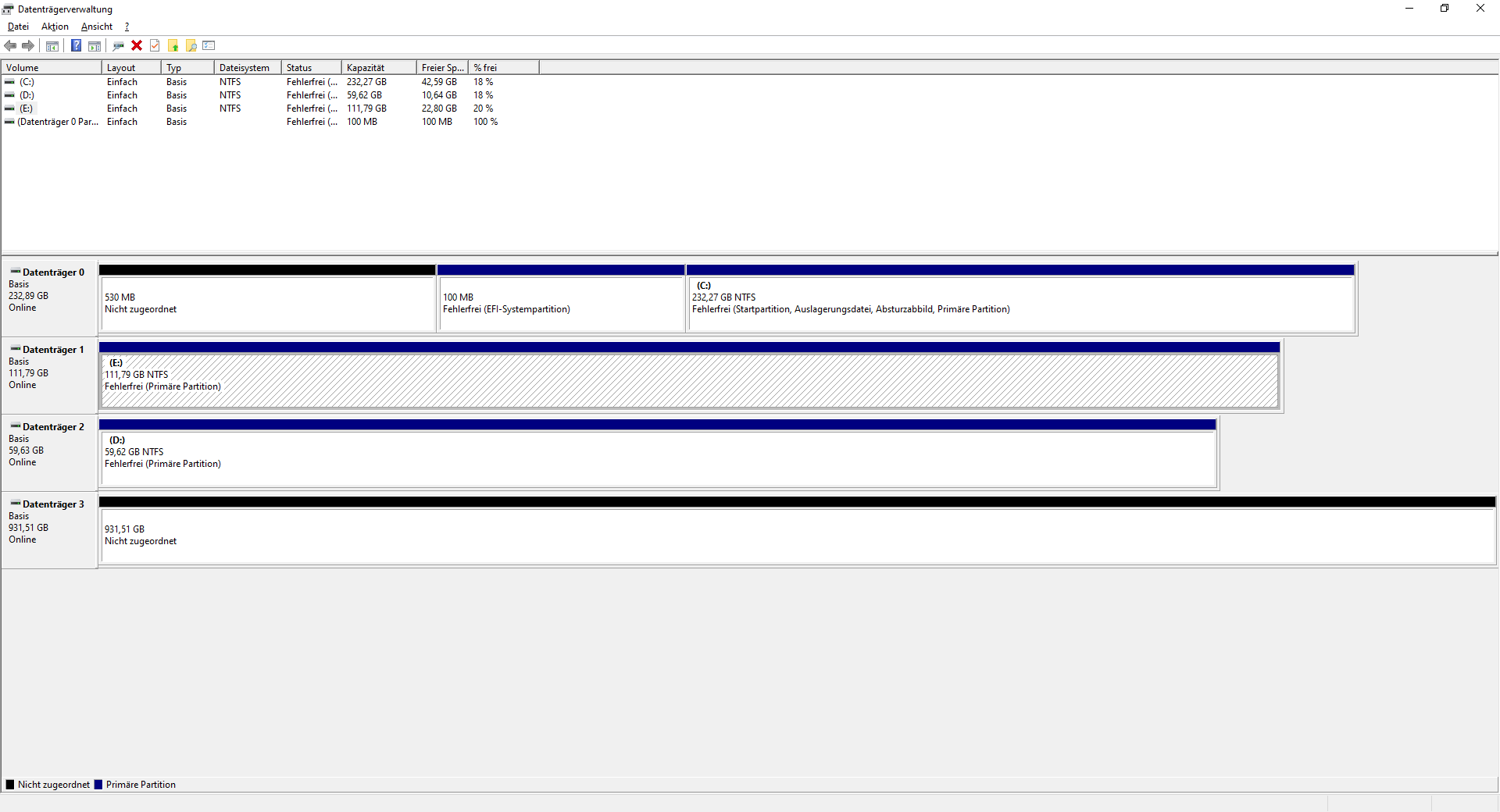

fuck ich hab ein fehler gemacht.
wie krieg ich meine daten von datenträger 3 wieder? hatte das volumen erweitert aufeinmmal war es schwarz
irgendwie hat er die vorher in dynamische datenträger konvertiert warum auch immer. hatte nur die 100mb systempartition gelöscht und wollte die 100mb mit auf die andere partition machen (formatiert wurde es zum glück nicht glaube ich)
muss ich testdisk benutzen oder welches tool?
TestDisk wäre schon mal ein guter Ansatz.

derpcnutzer schrieb:
Du hast soeben eine defekte Wiederherstellungspartition gelöscht. Im Zuge des nächsten Funktionsupdates wird Windows 10 eine neue solche erstellen, diesmal rechts neben Laufwerk C:.
Geht nicht. Wird auch auf Datenträger 0 nicht gehen. Nicht mit der Datenträgerverwaltung. Die Partitionen müssen nach links verschoben werden - eine Aufgabe für MTPW. Im übrigen hätte die System-reservierte Partition keine Beeinträchtigung dargestellt...
