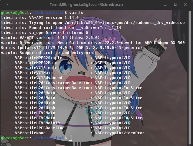

Wie meinst du das? AMD GPUs haben doch genauso schon seit vielen Jahren einen. Nur mit wenigen ausnahmen (Rx6400 oder so) und er ist halt idR nicht so gut wie der von nvidia.
Reaktionen: Natriumchlorid
Ah, das hat sich geklärt. AMD GPUs haben tatsächlich HW-Encoder im Einsatz. :D
