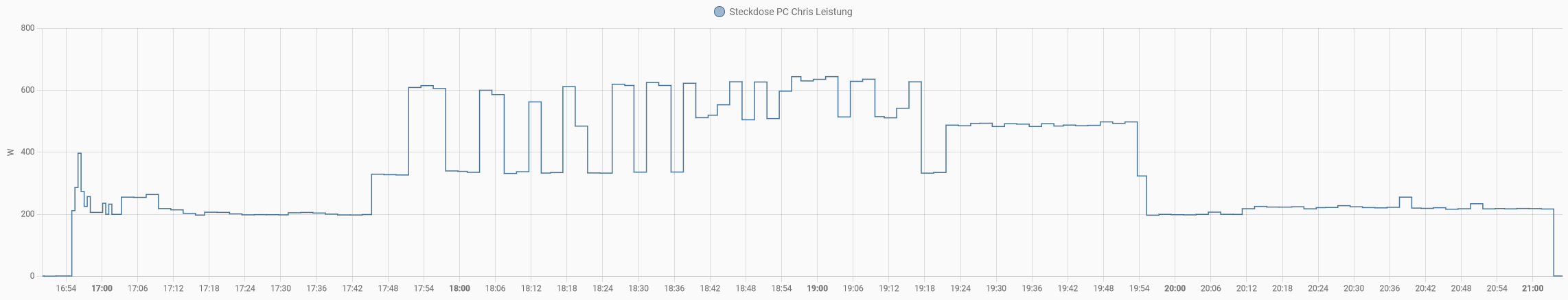

@laurooon sofern du homeassistant und n streamdeck hast geht das z.b.
Mach ich bei mir so das ich die entsprechende steckdose im streamdeck angezeigt bekomme.
So sieht die kurve aus, ist inkl. 3x 4k monitore gemessen (die machen alleine ~120w bzw. eigtl alles was an der entsprechenden steckdosenleiste hängt.)
Reaktionen: lazsniper
