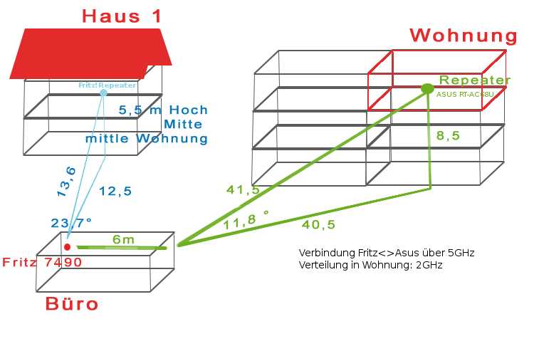

Hallo Leute,
ich habe heute an meinem Asus RT68 (der derzeit als Repeater im Einsatz ist) einen QNAP-NAS angeschlossen.
Lokal ist er über die IP 192.168.178.31 zu erreichen. Anbei eine Grobstruktur der Geräte. Der Internetanschluss ist an der Fritzbox 7490.
Da ich auch die Platte auch unterwegs zugreifen will, habe ich bisher folgendes getan:
