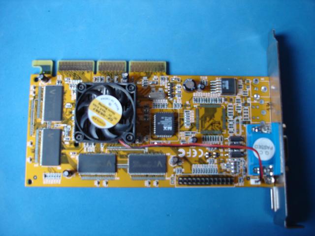

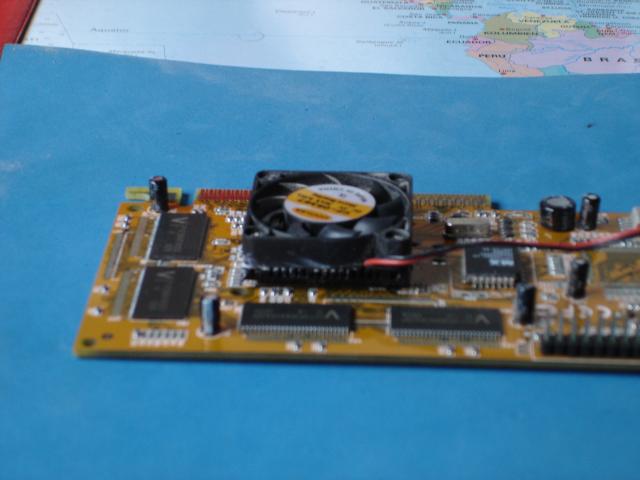

Ich habe mir einen neuen G-Karte-Kühler besorgt und will ihn installieren. Es gibt zwar eine Bedienungsanleitung, aber da steht nich drin wie man den alten Kühkler deinstalliert. Er ist bei mir nicht festgeschraubt, sondern fest geklebt.
Wie deinstalliert man ihn ohne G-Proyessor zu zerstören?:)
naja sag uns halt mal welche grafikkarte du hast. bei den meisten gibts so ein paar schwarze plastikbefestigungen. die haben auf der unterseite so plastikköpfe, die du vorsichtig mit ner kleinen zange zusammendrücken musst und dann kannst die stifte rausnehmen. am besten wäre ein foto deiner karte von vorder und rückseite
Hier sind drei Fotos.
Mit der roten Farbe habe ich die Stellen angekreist, wo die plastikbefestigungen sein sollten, aber sie sind nicht da. Daraus folgt, dass Kühlkörper festgeklebt ist. :) Sonst wäre es einfach das Teil zu demotieren.
Übrigens die G-karte ist ziemlich alt - Nvidia Riva TNT 2 (Mod 64)

:) Du siehst richtig! Die Schrauben befestigen den Kühler zu dem Kühlkörper. Das Problem ist, dass der Kühlkörper zu dem GPU festgeklebt ist!:)
Wie soll man den demontieren???
