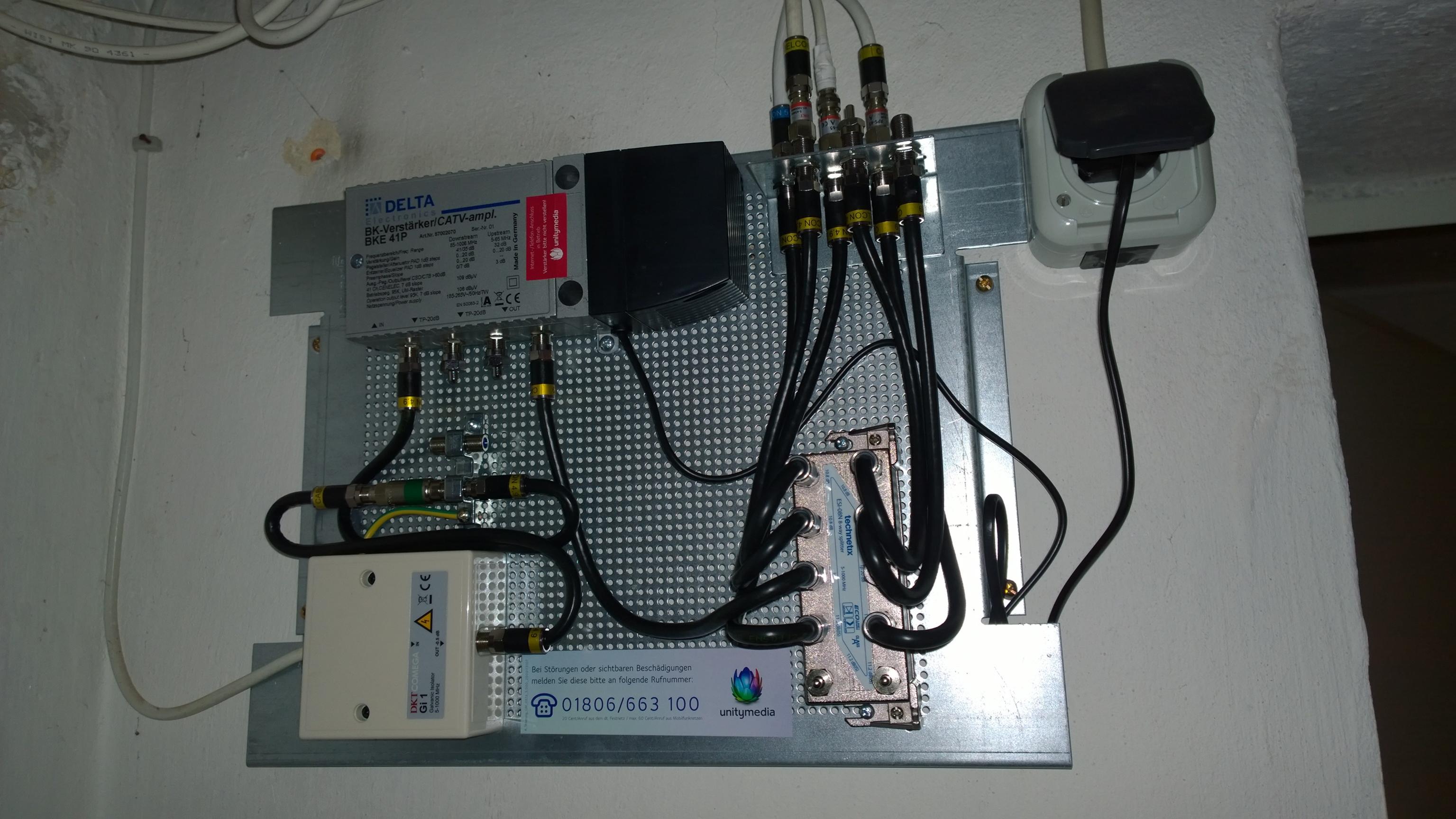

Der bisherige Aufbau im Haus sieht folgendermaßen aus:
Es kommt ein Signal vom Anbieter im Haus an. Dabei sollte es sich um den HÜP handeln.
Oder ausgesprochen, dem Haus-Übergabe-Punkt.
Von dort gehen noch ein paar Meter Kabel zu einem für eine Installation besser geeigneten
Punkt.
Dort angekommen ist das Kabel an einen Verstärker angeschlossen.
Der Verstärker hat einen Eingang und einen Ausgang.
Vom Ausgang geht es zu ziemlich Simpel aufgebauten 4-fach Verteilerdosen. (2 Stück)
1. 4-fach Verteilerdose (A Eingang vom Verstärker / B Abgang zur zweiten Dose / C+D je eine Wohnung)
2. 4-fach Verteilerdose (A Eingang von Dose 1 / B+C+D je eine Wohnung)
- - - - Soweit dann der bisherige Aufbau! - - - -
