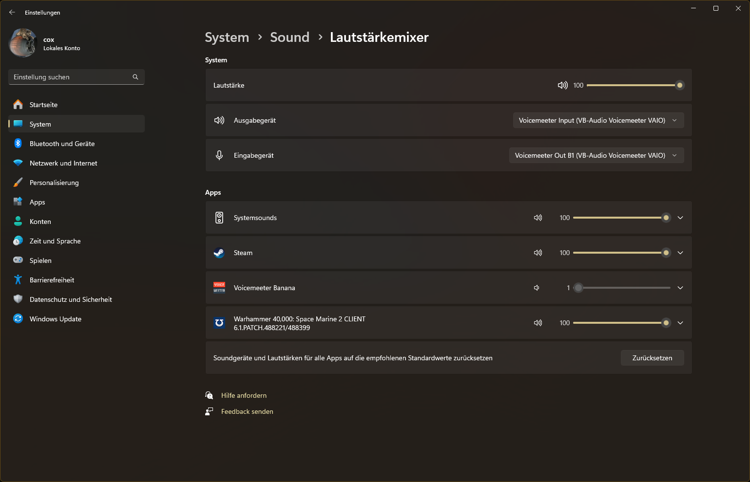

Ich habe das im kleineren Rahmen für mich mit VoiceMeeter Banana (quasi der kleine Bro von Potato) gemacht weil mir das für meine Ansprüche absolut ausreichend ist. Und ich steuere jeden der Schieberegler den du auf dem Screenshot siehst mit einem MIDI Controller für meine Bedürfnisse konfiguriert und programmiert. Mir persönlich fällt keine bessere Lösung für das gewünschte Ergebnis ein. Als Basis sollte man mit dem Lautstärkemixer in Windows anfangen.

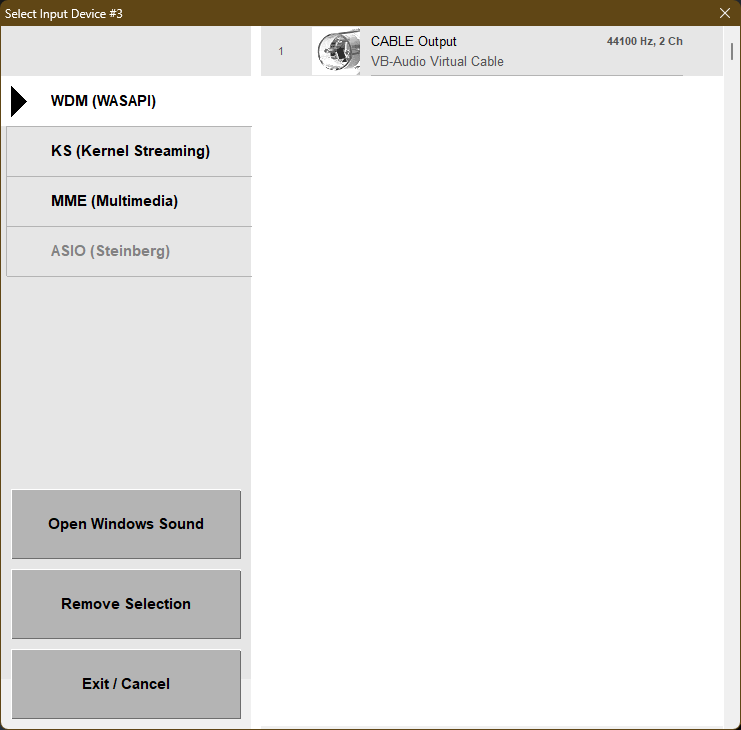

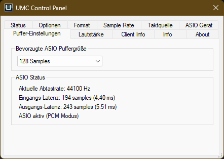

Welche Latenz? 10ms rein & raus ist quasi das Beste was du bekommen kannst, vorausgesetzt du machst es richtig und nutzt ASIO als Endpunkt in den du WDM, KS und MME einschleifst.
