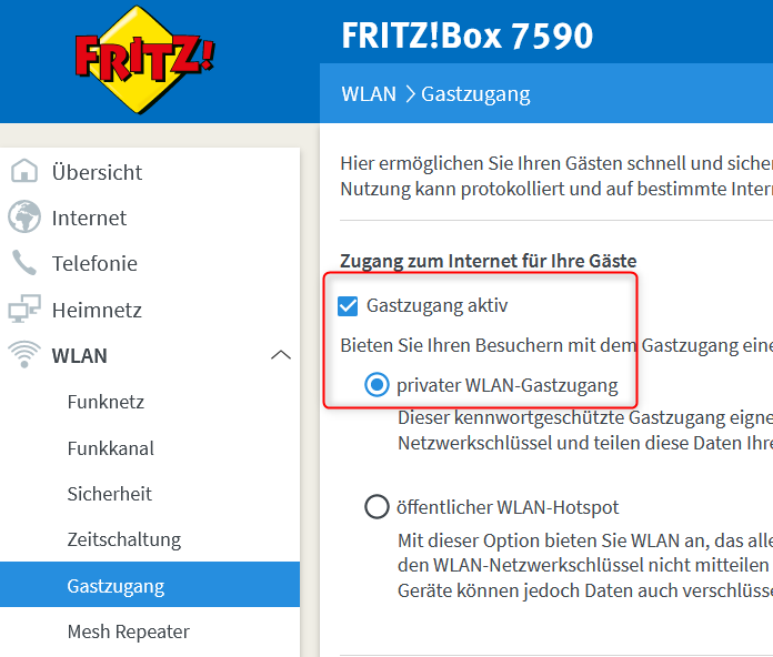

Danke@ Prodotyp. Ich werde ihren Laptop dann mit dem Gast-WLAN einrichten und das LAN Kabel der Dockingstation an LAN4 stecken.
Muss ich noch etwas einstellen, außer der Einstellungen aus deinen Screenshots?

Nein, da muss nichts mehr eingestellt werden, einfach den Hacken setzen.

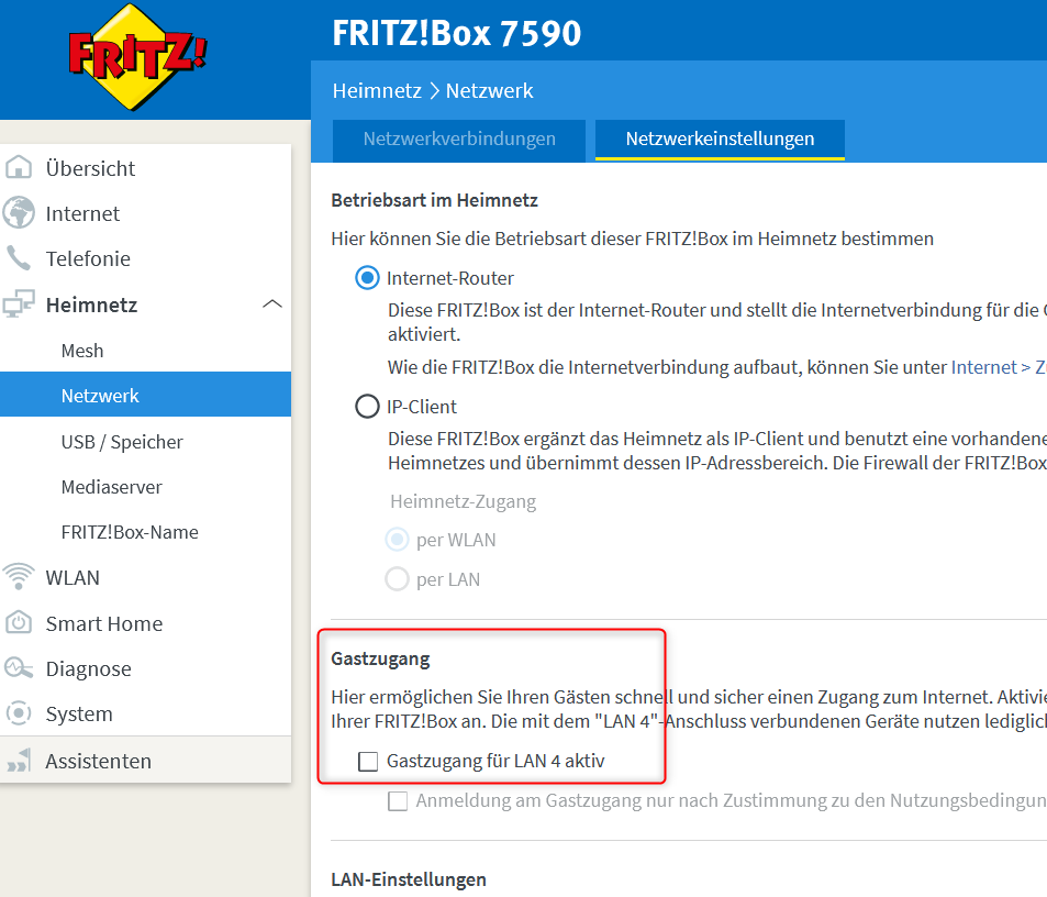

In deiner (WLAN Brücke) Konstellation ist die 7590 der "Master" und als 7530 "Slave" konfiguriert. D.h, die Konfigurationen von Master werden weiter an "Slave" gereicht. Bin mir gerade nicht sicher, ob man das LAN4 nur bei der "Slave" 7530 aktivieren kann. Einfach mal ausprobieren, andernfalls bleibt dir nur noch die Lösung mit dem Gäste WLAN.

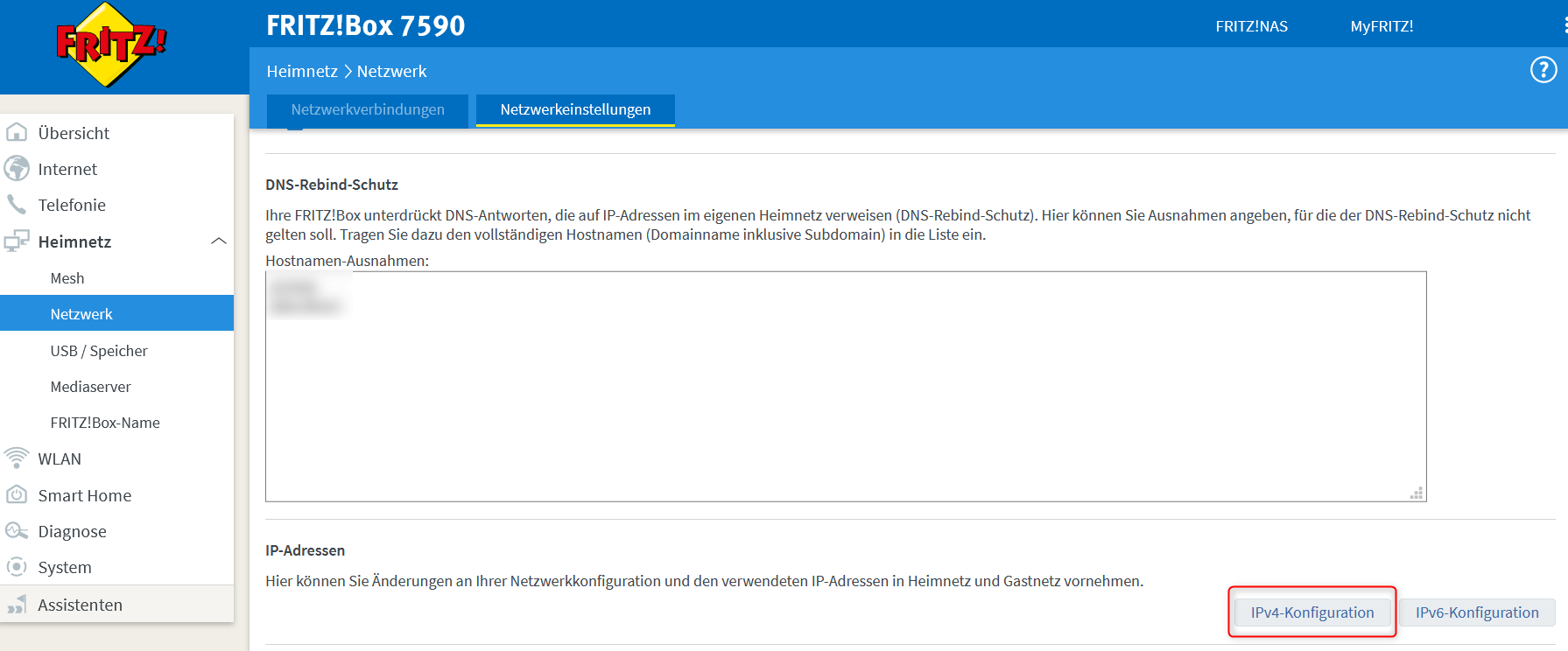

Unter Netzwerkeinstellungen und IP4-Konfiguration, kannst du dir die IP Range von deinem Produktiv-Netz und deinem Gäste Netz anschauen und ändern. Wenn du die Range weißt, kannst du dann einfach anhand der zugewiesener IP nachvollziehen, ob ein Gerät im Gäste oder produktiv Netzwerk ist

ich bekomme es über die LAN4 Schnittstelle an der Slavebox nicht hin:
Gastzugang​
Hier ermöglichen Sie Ihren Gästen schnell und sicher einen Zugang zum Internet. Aktivieren Sie die Option "Gastzugang für LAN 4 aktiv" und schließen Sie das Gastgerät an die Buchse "LAN 4" an Ihrer FRITZ!Box an. Die mit dem "LAN 4"-Anschluss verbundenen Geräte nutzen lediglich den Internetzugang, haben aber keinen Zugriff auf Ihr Heimnetz.
Der Gastzugang steht im IP-Client-Modus nicht zur Verfügung.
Und jetzt?
natürlich geht der lan4 gastzugang nur an der hauptbox, bei dir ist es die 7590.
