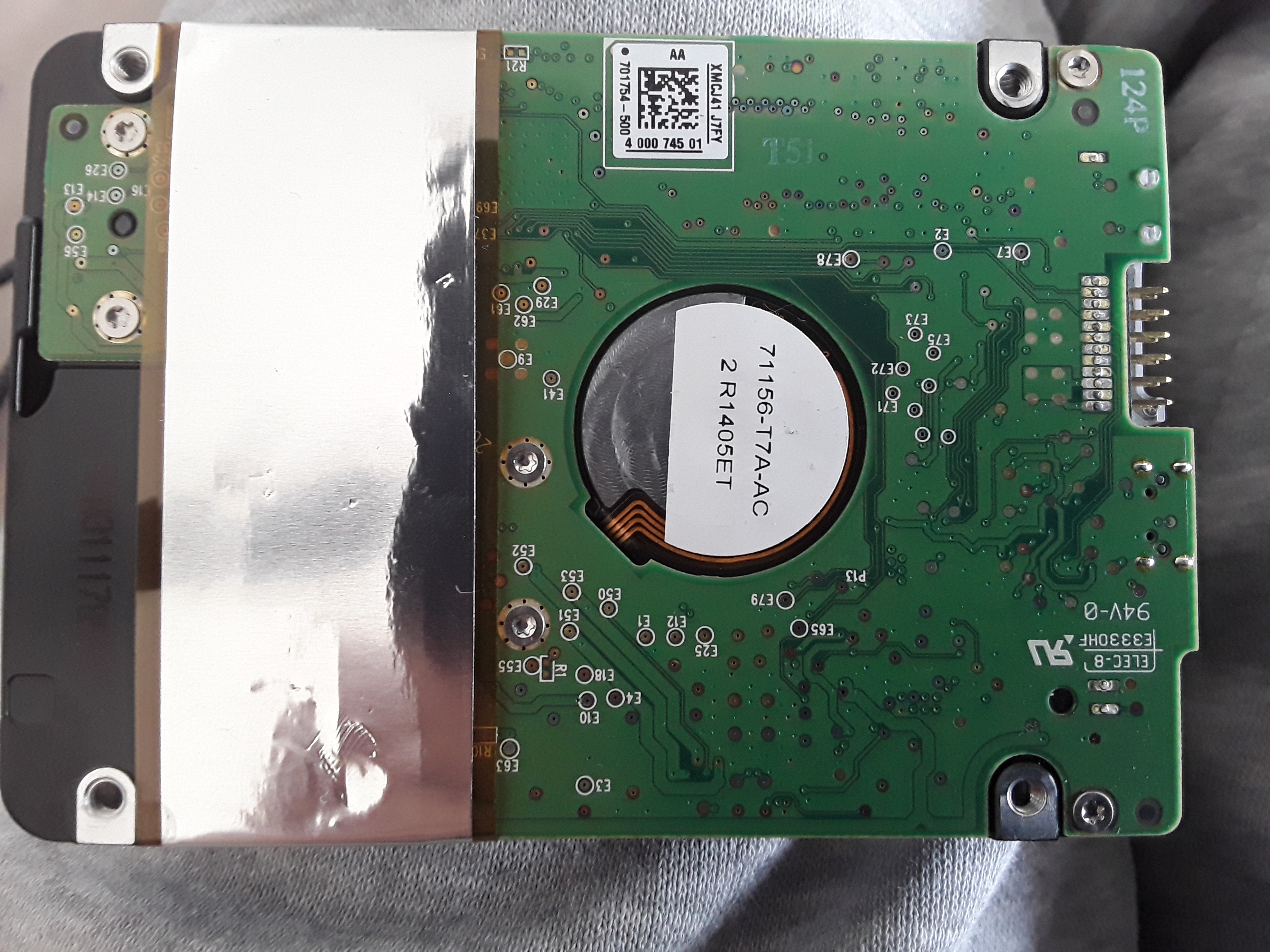

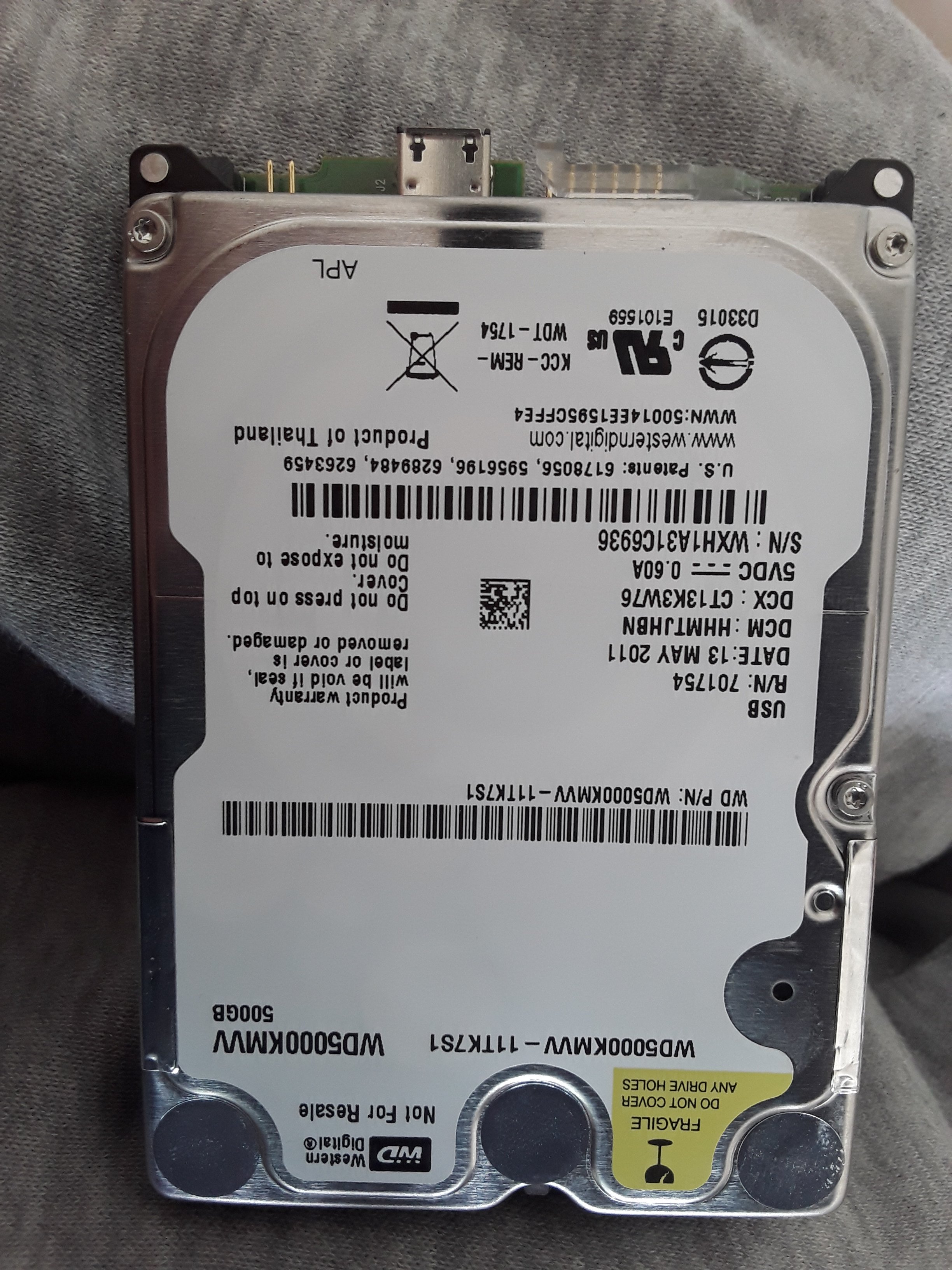

ich möchte mich gern mit einem Problem an euch wenden. Es geht um folgendes Produkt: Extern Festplatte von WD, 2,5 Zoll, 500GB von 2011

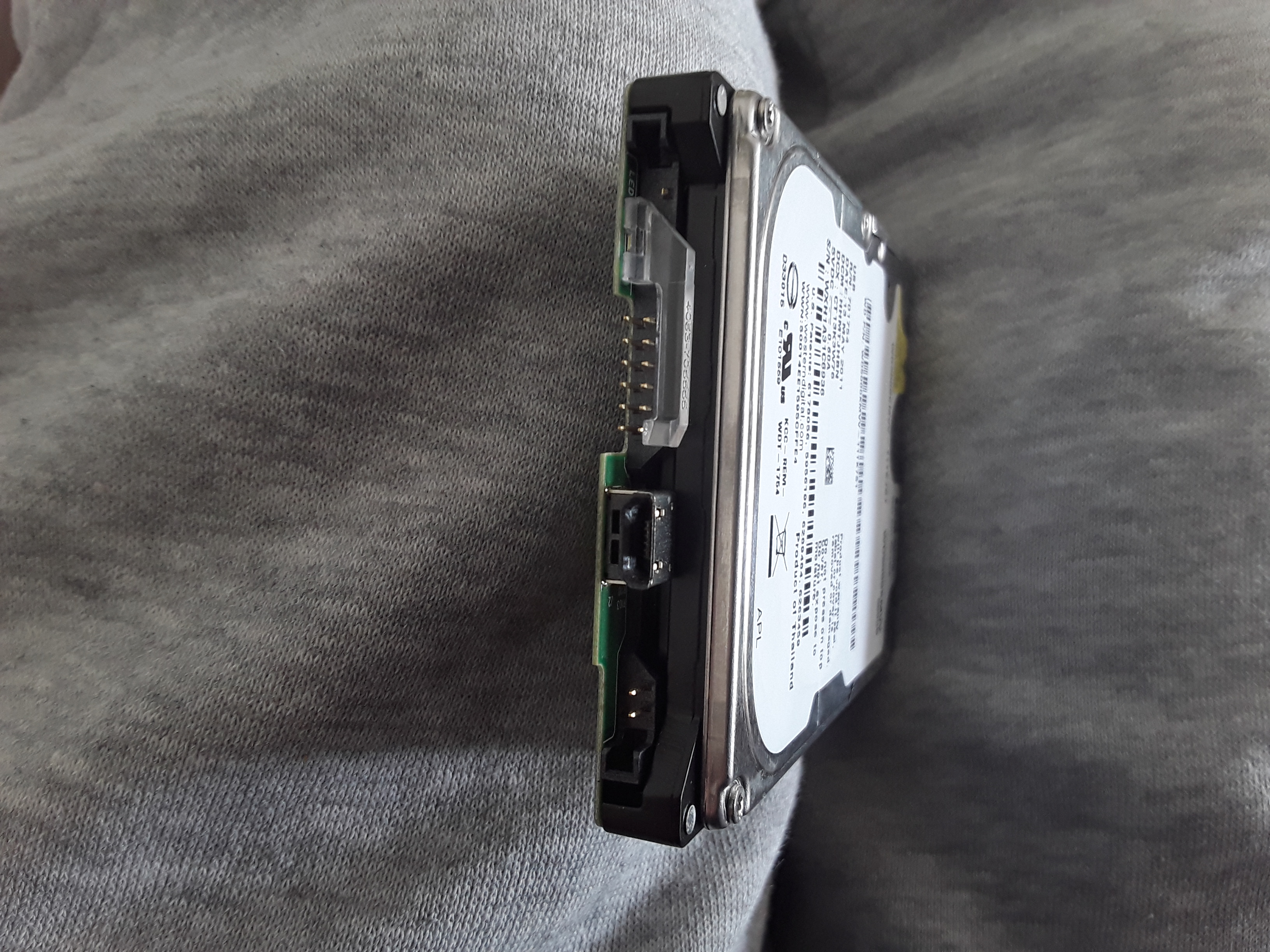

Vor ein paar Jahren versuchte ich zuletzt auf die Festplatte zuzugreifen, da gab es schon einen Wackelkontakt. Ab und an hab ich es geschafft eine Verbindung herzustellen, aber nach wenigen Sekunden trennte sich die Festplatte wieder. Mittlerweile lässt sich keine Verbindung mehr herstellen, kein Geräusch, kein Blinken. Ich denke die USB-Verbindung ist defekt (Laienhafte Vermutung). Ich dachte, ich kann die Festplatte aus dem Gehäuse holen und einfach über einen SATA-Adapter an den PC schliessen, aber diese Schnittstelle gibt es wohl nicht. Stattdessen auf der einen Seite 2 Pins, auf der anderen 12. Keine Ahnung was das für eine Schnittstelle sein soll. Einen passenden Adapter habe ich dazu jesenfalls nicht gefunden. Hab mir sagen lassen, mittlerweile werden häufiger ext. Festplatten ohne SATA-Schnittstelle angeboten.
Frage. Gibt es irgendeine Möglichkeit an die Daten zu gelangen ohne USB-Anschluss?
Ließe sich der USB-Controller austauschen, oder ist die Gefahr zu groß, dass Staub in die Festplatte hineingelangt wenn ich die grüne Platine abschraube?
Es lagern Fotos aus meiner Jugend auf der Festplatte, die einen hohen ideellen Wert haben. Eine Datenrettung im höheren dreistelligen Bereich kann ich mir nicht leisten. Und- ja, mittlerweile bin ich klüger und mache seit ein paar Jahren Backups von allen wichtigen Daten.

Du könntest eine gebrauchte externe Festplatte des gleichen Typ kaufen und dann deine einbauen.
Reaktionen: piepenkorn
Ich habe auch so eine Platte, WD Elements 500 GB und das direkte Verlöten des USB Anschlusses hat mich schon immer nervös gemacht. Evtl. hilft dir eine gebrauchte typgleiche Platte? Den USB Controller kannst du auf jeden Fall tauschen, aber es ist fraglich, ob du mit einem Ersatzcontroller an deine Bilder kommst.
MfG
Die selbe platte nochmal kaufen und die Platine umschrauben. Die platte ist von unten dicht, keine Sorge :) - Achte aber darauf das es wirklich die selbe revision ist oder frag WD was sie fuer die reparatur nehmen wollen

Das Problem bei diesen WD Platten ist, dass der jetzt kaputte USB Anschluss direkt an der Controllerplatine der Festplatte ist. Das ist eine ziemlich blöde (kostensparende) Lösung...

Die Lösung wäre die selbe :) nur das du da noch das Gehäuse aufbrechen musst um die Platine zu tauschen.
Gleiches Problem hatte ich auch bei einer WD Platte mit USB direkt auf der Platine, gleiche Lösung wie bei Internen Platten -> Platine tauschen und es ging wieder
Wenns ein Wackler ist, vllt mal nen Kollegen mit bisschen Löterfahrung fragen, ob er dir das nachlötet.
Bzw eine defekte externe nehmen und den USB Anschluss umlöten.
Dass ein Platinenwechsel funktioniert, ist fast schon Glückssache. Aber wegen Staub brauchste dir keine Gedanken machen.

Beim Platinentausch müsste man evtl. Prüfen ob die Hardware gleich ist (Platinenrevision, Seriennummer ähnlich..)
Ansonsten die fehlerhafte USB Buchse entfernen lassen und dann neu auflöten oder einfach per Pins /Steckbrett / anders an ein USB Kabel anschließen.

cool, danke für eure antworten. also neue platine. die gleiche festplatte nochmal zu finden von 2011 wird schwer. oder würde es mit den neueren WD Elements 500GB Platten auch funktionieren? und wenn nicht, worauf müsste ich beim kauf der platine achten?
der usb stecker sitzt übrigens noch bombenfest auf der platine, daran liegts nicht...
wenn es nicht die platine sein sollte wäre der letzte weg eine datenrettung beim fachmann/-frau?

Ein entlöten vom USB Stecker und ein anbringen von Kabel ist vermutlich die günstigere "Datenrettung."
Video bei Youtube - wenn nur die buchse defekt ist dann braucht man auch keine Ersatzplatine.

Bedeutet nichts.
Hatte auch schon Stecker, die fest in der Platine waren. Ausgetauscht und siehe da, das Gerät funktioniert wieder. Du schaust ja nicht in den Anschluss rein.
