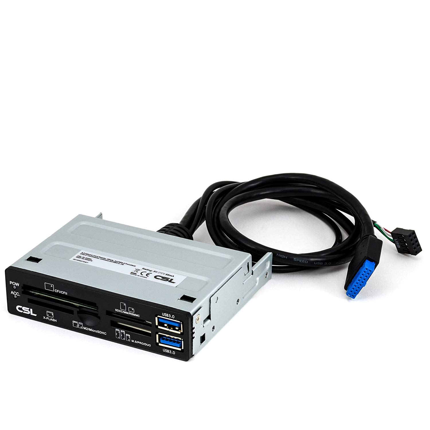

Das ist kein Problem , ich selbst hab den https://www.amazon.de/CSL-Super-Car..._rd_t=40701&psc=1&refRID=XA6GD4R468KT8NQK0CFF
, wobei die 2 USB 3.1 ports am internen Anschluss angeschlossen werden und der eigentliche Cartreader zusätzlich an einem internen USB 2.0

Ja, stimmt, dort ist auch gleich auf dem Produktfoto der Stecker zu sehen.
Ich hatte irgendwie keine Fotos von den Gehäusen, bzw. den Steckern im Detail gefunden ...

Wieso? Der 1 Stecker stellt doch zwei USB3.0-Anschlüsse zur Verfügung. Auf dem Bild mit dem Card-Reader in #9 sind damit beide Ports angeschlossen und der CardReader an sich ist USB2.0 ...
