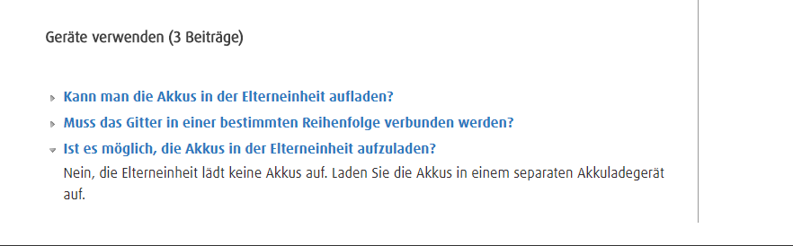

Kommt drauf an welche Akkus du meinst. Auf der von Dir verlinkten Seite steht in den Faqs folgendes :
Ist es möglich, die Akkus in der Elterneinheit aufzuladen?
Nein, die Elterneinheit lädt keine Akkus auf. Laden Sie die Akkus in einem separaten Akkuladegerät auf.
Also wäre die "beste Möglichkeit" einfach mit einem externen Ladegerät die Akkus zu laden. Das Teil zeigt dir dann wohl auch an das die Akkus voll sind.

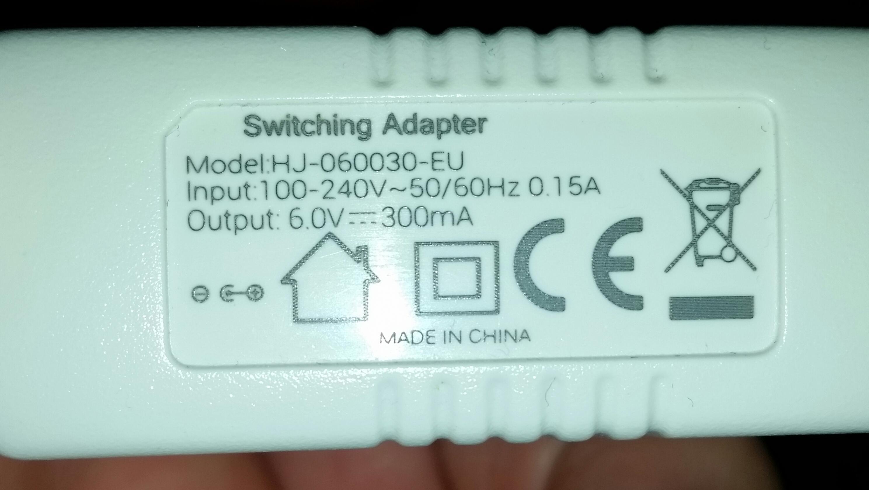

Warum gehst du von 300mA Ladestrom aus? Weil das der Maximalwert vom mitgelieferten Netzteil ist?
Ja genau Maximalwert, alles andere kann ich ja ohne Messgerät nicht prüfen.

@Schiz0
Auf welcher Seite bist du? Bei mir steht in den FAQ:
Kann man die Akkus in der Elterneinheit aufladen?
Ja, die Elterneinheit läßt sich mit den beiliegenden Akkus aufladen.
