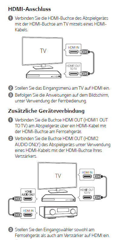

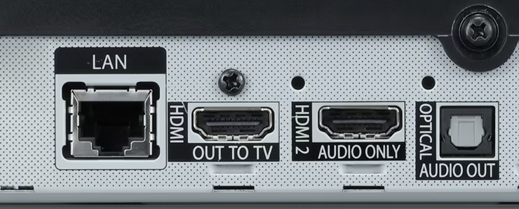

Als ich heute den LG UBK90 erhalten und einen kurzen Blick in die Anleitung geworfen habe, entdeckte ich, dass dieser 4K-Player über 2 HMDI Ausgänge verfügt:
Und in der Kurzanleitung steht:
Ich verfüge über einen AVR. Muss ich jetzt wirklich beide HDMI Anschlüsse nutzen? Da kann man doch wie gewöhnlich direkt den BluRay an den AVR anschliessen wenn dieser mit dem TV verbunden ist?
Meinen sie in dem Beispiel, dass man evtl. nur eine Audio-CD hören möchte und am AVR nur die Lautsprecher angeschlossen sind und sonst nichts?
HDMI ist doch HDMI, da gibts doch keine Audio-Only? Die übertragen doch immer beides?
Sehe es einfach als eine nette Beigabe um den Sound an dein AVR und das Video direkt an dein TV Gerät übermitteln zu können, viele AVRs tun sich schwer die neuesten Bildformate zu unterstützen, während sich beim Sound vergleichsweise wenig tut.
Wenn du eh einen aktuellen AVR hast und alles darüber laufen lasen willst, spricht natürlich nichts dagegen nur ein Kabel zu verwenden. In der eigentlichen Bedienungsanleitung (dein Bild ist aus dem Quick Guide) sind alle Fälle beschrieben.
