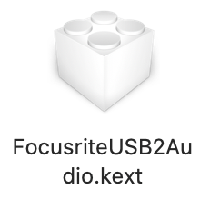

ich habe zwei Dateien auf OS X Catalan, die in Logic Probleme bereiten. Es handelt sich um Software eines Audio Interfaces von Focusrite. Ich hatte diese installiert, war aber mit dem Gerät nicht zufrieden, und habe es wieder zurück geschickt. Daraufhin die Software deinstalliert. Dabei blieben wohl zwei kext.Dateien unberührt. Öffnet man nun Logic macht das jedesmal einen Scan durch die Software und Plugins, und dann gehen die Fenster auf mit Fehlermeldungen, weil diese Dateien nicht entfernt wurden.
Diese Dateien befinden sich in dem Library/Extensions Ordner, lassen sich aber weder in den Papierkorb ziehen noch per rechtsklick löschen. Im abgesicherten Modus findet Spotlight die Dateien nicht. Wie kann ich diese komplett entfernen?
Gruß!

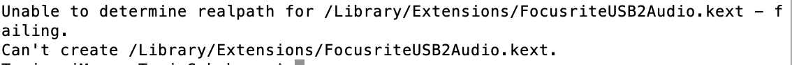

Dann kommt diese Meldung:
Unable to determine realpath for /Library/Extensions/FocusriteUSB2Audio.kext - failing.
Can't create /Library/Extensions/FocusriteUSB2Audio.kext.
Gebe ich den zweiten Befehl ein, erscheint mein Name und der Name meines iMac. Aber die Datei ist nicht gelöscht.
Vom ganzen Text kann ich keinen Screenshot machen, da steht mein Vor- und Nachname mit dabei und der Name meines iMac

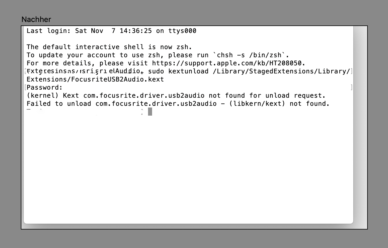

EDIT: die Dateien sind im StagedExtensions Ordner wie ich jetzt herausgefunden habe. Aber auch wenn ich diesen Pfad eingebe, funktioniert das Löschen nicht
/Library/StagedExtensions/Library/Extensions

Name weiß überpinselt. Steht aber auch nix anderes als oben ;-)
