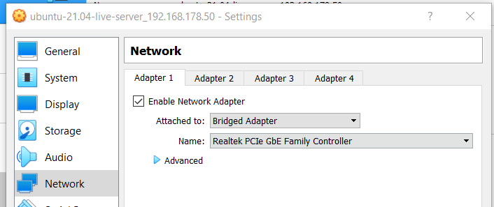

Im VirtualBox ist das easy-peasy eingestellt:
Und schon habe ich der VM eine IP aus meinem Netz gegeben, hier 192.126.178.50. Wie mache ich das mit Qemu und den gazillionen von Optionen?
