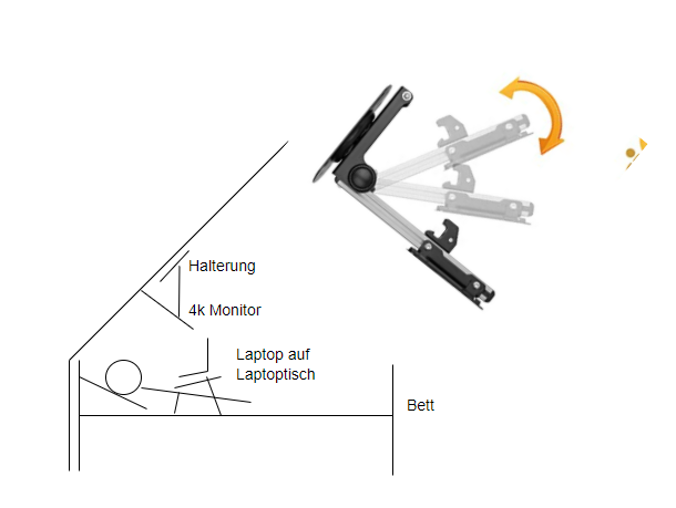

ich möchte das was auf diesem Bild zu sehen ist.
Und suche eine Halterung mit der das geht. Ich habe diese gefunden, aber bei dieser zeigt der Monitor in die falsche RIchtung: https://www.amazon.de/gp/product/B00IK0HITS/ref=ox_sc_saved_image_5?smid=A1HOQ5GGH5SYPX&th=1
Weiß jemand wie ich es machen kann?
Du brauchst eigentlich nur eine Halterung, dessen VESA-Platte (die dann mit dem Fernseher verschraubt wird) sich um 90° neigen lässt.
Meine Monitorhalterungen können das. Die von dir verlinkte Halterung auch. Die kann sich sogar um die eigene Achse drehen laut den Bildern, da ist nichts mit "zeigt in die falsche Richtung".
Wenn ich die Zeichnungen richtig deute, kann man das Gelenk so einstellen, wie du es haben möchtest.

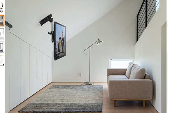

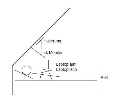

ah dann müsste es doch gehen wie hier auf dem bild oder? und wenn man den monitor nicht nutzt könnte man das da oben reinstecken und dann wäre er parallel zur dachschräge richtig?
Ja....schau dir doch die Beschreibung an.

Frage ist nur, ob das Gelenk das aushält.
Normalerweise hängt der Fernseher lotrecht und das Gelenk öffnet sich maximal auf 90 Grad. Wenn du die Halterung quasi überkopf an die Schräge schraubst, dann lastet das komplette Gewicht des Fernsehers/Monitors an dem Gelenkstück, das verhindert, dass sich das Gelenk weiter als 90 Grad öffnen kann.
Du bräuchtest etwas wie hier, bei dem es noch ein Kabel/einen Seilzug gibt, um den Gelenkarm zu halten.
