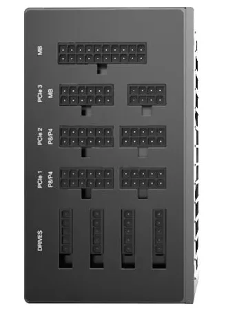

Anbei einmal ein Bild der Anschlüsse und vom Adapter, der bei meiner Grafikkarte dabei ist.

Netzteilseitig steckst du die beiden PCIe- Kabel in die Buchsen PCIe 1 und PCIe 3 um in den Genuß zwei verschiedener Stromrails (12V3 und 12V4) zu kommen. Somit stehen deiner Grafikkarte maximal zwei mal 24 Ampere zur Verfügung.

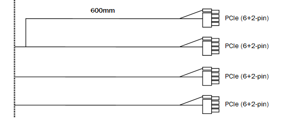

Deinem Netzteil sollten zwei Einzelkabel beiliegen (die beiden unteren im Bild), womit du dein Vorhaben gleich umsetzen kannst

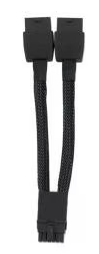

Alternativ kannst du auch das Doppelkabel verwenden, das du dann aber netzteilseitig in die Buchse PCIe 2 stecken mußt um wieder in den Gennuß der beiden Stromrails 12V3 und 12V4 zu kommen.

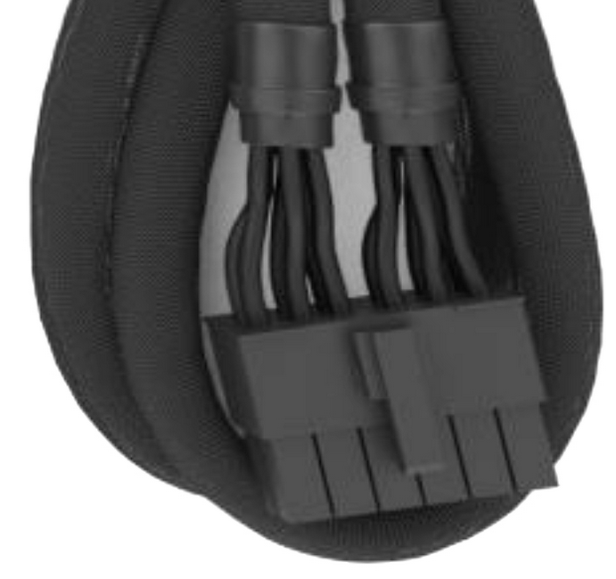

Das Doppelkabel (nicht zu verwechseln mit einem Y- Kabel, das aus nur einer Quelle zwei Ausgänge macht) erkennst du an dem voll belegten 12 pin Stecker, der in das Netzteil gesteckt wird und den daraus abgehenden beiden 6 (8) pol Kabel, die an ihrem Ende jeweils einen 6+2 pol PCIe- Stecker haben, die du dann für deinen Adapter verwendest.
Dabei wird dann das eine 8 pol Kabel aus der Rail 12V3 mit Strom versorgt und das andere 8pol Kabel aus der Rail 12V4.

Das Doppelkabel sieht netzteilseitig so aus:
Das Doppelkabel im BeQuiet Shop: https://www.bequiet.com/de/accessories/1446
