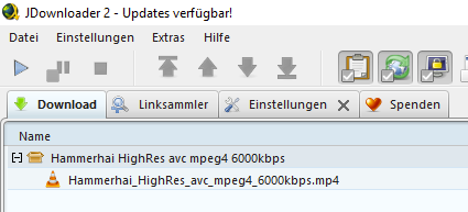

Funktioniert einwandfrei mit jDownloader!
Reaktionen: Dimensionday
