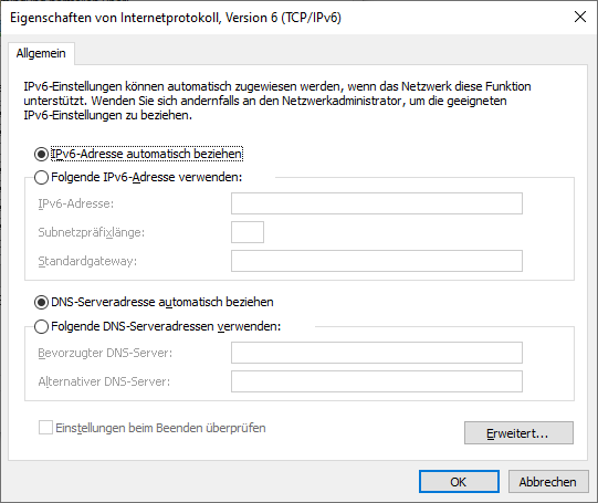

hast du eine eine statische IPv6 festgelegt in den Netzwerkeigenschaften oder steht das bei dir auf dynamisch und wird dir vom Router immer nur die gleiche IPv6 intern zugewiesen?
Wenn das so aussieht, versuch mal die statisch eintragen, ggf bleiben dann aucn deine Einstellungen erhalten
Alle meine Geräte generieren sich ihre IPv6-Adresse aus dem vom Router zugewiesenen Präfix und ihrer MAC-Adresse. Und genau so soll das auch sein. Und funktioniert auch mit allen Geräten außer dem Windows-PC. Der stellt sich immer wieder von selbst auf temporäre Adressen um.
Wenn ich eine neue Adresse möchte, muss ich die nicht händisch vergeben, sondern ich ändere einfach die MAC-Adresse des Netzwerkadapters.

Auch wenn ich deine Frage nicht beantworten kann, wenn Du einen festen Prefix hast, vergib doch deine Adresse manuell... wo ist da im privaten Umfeld das Problem.
Auch könntest Du stattdessen DHCPv6 nutzen.
