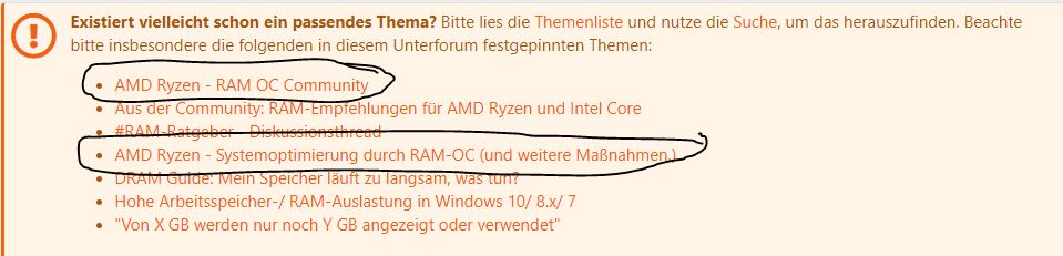

ich frag mich ja einmal mehr, warum man die Sammler so wunderschön missachtet.
Wozu machen sich einige die Mühe, seitenweise OC-Guides usw. zu erstellen, nur damit diese überhaupt nichtmal beachtet werden?
und ja, dein Thema deckt sich haargenau damit.
