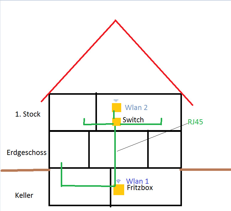

hier erstmal der aktuelle Stand:
Im Keller hängt unsere Fritzbox von Kabel Deutschland. Von dort wird das "Wlan 1" ausgestrahlt.
Über Ethernet ist ein Switch im 1. Stock verbunden. Dort hängt ein veralteter Router der "Wlan 2" ausstrahlt.
Somit hab ich zwei unterschiedliche SSIDs.
Nun muss der veraltete Router im 1. Stock ersetzt werden. Und nun möchte ich es auch mit der neuen Hardware so einrichten, dass der neue Zugangspunkt auch das gleiche Wlan ausstrahlt, wie die Fritzbox im Keller. So dass ich bei meinen Mobilgeräten nur ein Wlan einrichten muss und sich das Gerät immer den besseren Zugangspunkt sucht.
Bis jetzt kenn ich nur Wlan-Repeater, mit dem ich das realisieren kann. Jedoch brauch ich ja einen Access-Point der über Ethernet mit dem Netzwerk verbunden ist.
Kann mir hier erklären welche Hardware ich dort brauche und ich ich das einrichte?

Wenn du dieselbe SSID, dieselbe Verschlüsselung (zB WPA2) und denselben Schlüssel einstellst, taucht im WLAN-Scanner nur noch dieses eine WLAN auf. Das Endgerät entscheidet dann selbst mit welchem Access Point es sich verbinden will, mit dem Keller oder dem 1. Stock. Das nennt sich WLAN-Roaming.

bei Deiner Situation würde ich auf gar keinen Fall zu einem reinen Repeater raten. Ein einfacher Router im Access Modus konfigurieren (DHCP Aus, internes Modem aus, IP Adresse fest vergeben und gleiche SSID und WPA2 Passwort) und gut ist. Jeder billiger Router kann das. Deine Endgeräte verbinden sich automatisch.
Alternativ, wenn Du mehr Geld ausgeben möchtest, holst Du Dir einen Access Point (kann Dir den UniFi AP-AC empfehlen gut, schnell und günstig (Pro Version mit 2 Netzwerkanschlüssen kostet 137 Euro).
