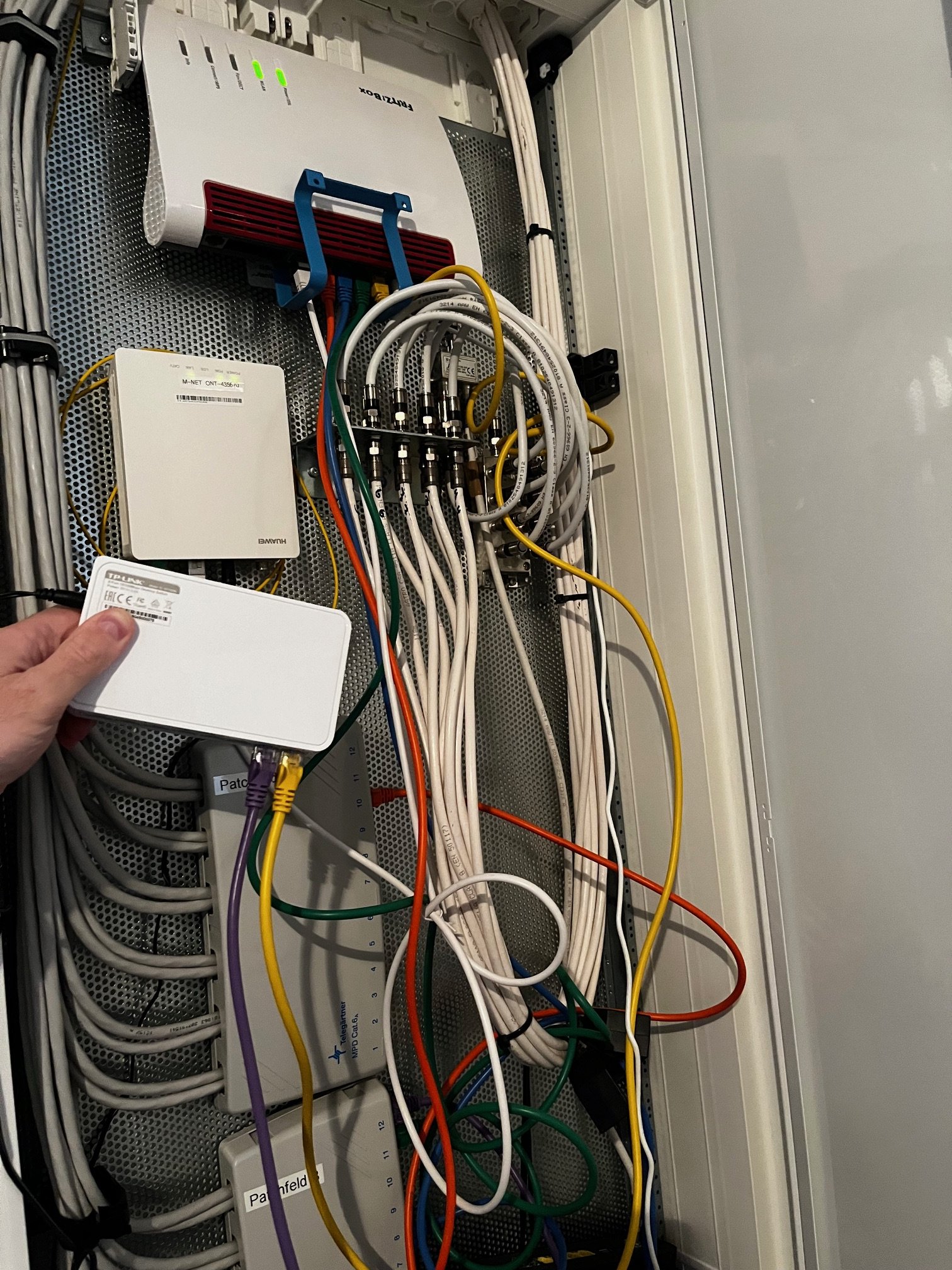

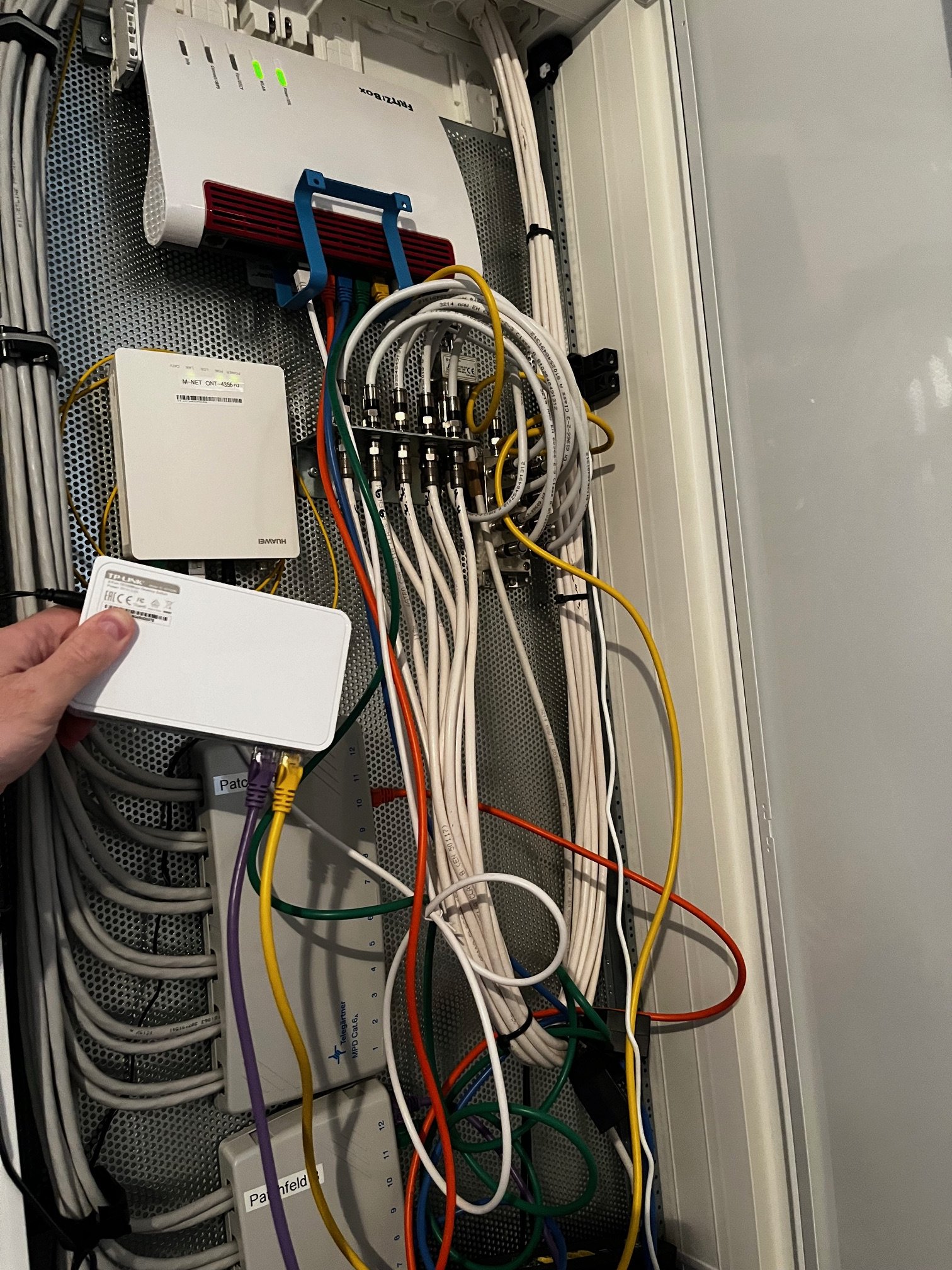

Das Bild sorgt hoffentlich für ein wenig Aufklärung (den TP Link Switch habe ich nicht in Benutzung, kann aber auch nur 100Mbit). Ein älteres Bild übrigens, Wlan ist mittlerweile hier ja aus.
Die Option mit dem 2400 Repeater klingt auch gut. Reicht da wohl einer für 3 Etagen mittig angebracht? Das 7590er Wlan aus dem Keller kann man sicher vergessen.
Packe123 schrieb:
verteilt das 7590 quasi über die Patch-Panels die Zugänge auf die Etagen
Genau. Die FRITZ!Box spielt aktuell auch den Switch. Weil die FRITZ!Box hoch kommt, brauchst Du nun unten im Keller einen Ersatz, also einen …
Packe123 schrieb:
wieder in den Keller, den Rest
Switch im Keller/Verteilerkasten. Die Anzahl der Ports bestimmst Du, also wieviele Ports aktuell genutzt werden plus ein wenig Reserve, z. B. der Zyxel GS1200-8 mit 8 Ports oder Vollausbau mit einem Zyxel GS1900-24E. Kannst aber auch irgendwas nehmen, was lokal bei Dir in Kleinanzeigen.de aktuell angeboten wird; nur eine aktive Kühlung = Lüfter sollte es wegen Stromverbrauch nicht haben und bitte kein Fast-Ethernet sondern nur Gigabit-Ethernet (oder schneller) kaufen. Wird es ein 16er bzw. 24er Switchen, musst Du schauen, was in den Verteilerschrank passt (Breite, Länge und Höhe).

Auf dem Bild sind 24 Leitungen. Pro Doppeldose, zwei Leitungen. Pro Etage … müssten aber irgendwie/wo nochmal so viele Dosen sitzen?
Ich sehe auf dem Foto 2 12erPatchpanels, wohl für jede Etage eines.
Wenn die vorhandene FB7590 im EG angeschlossen ist, dürfte das WLAN dort besser sein.

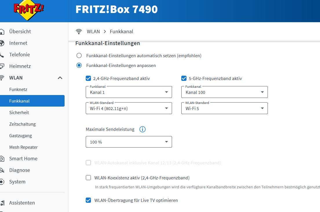

Packe123 schrieb:

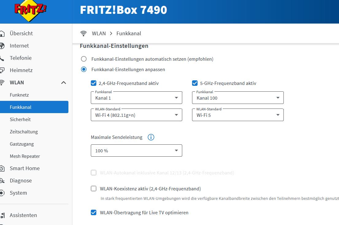

hildefeuer meinte außerdem noch die WLAN-Kanäle im 5 GHz-Band. Gibt Meldungen im Netz, dass die FRITZ!Box 7590 ab Kanal 100 bessere Sendeleistungen erzeuge. Konnte ich hier bei mir – und auch im Vergleich zu einem WLAN-Access-Point, der es wirklich tut – nicht reproduzieren. Das andere Argument ist dann, dass der TP-Link auf überlappungsfreien Kanälen laufen soll, also entweder darunter (Kanal 36) oder darüber (Kanal 120).
Das die 7590 auf k100 und k120 mehr Sendeleistung hat, merkst Du erst nach 1 oder 2 Wänden. Mit anderen Kanälen im 5 GHz Bereich kommt man nicht über das Zimmer hinaus.
Das mit 40Mhz bei k6 macht nur Sinn mit Windows Laptops. Android nutzt nur 20Mhz.
Diese Einstellung heißt in der 7590 WLAN Koexistenz. Ein heißt 20 MHz aus 40Mhz. Da musst du aufpassen, das keine Überlappungen entstehen. Weil sonst stören sich beide gegenseitig.
Das kann für die Pingsschwankungen verantwortlich sein.

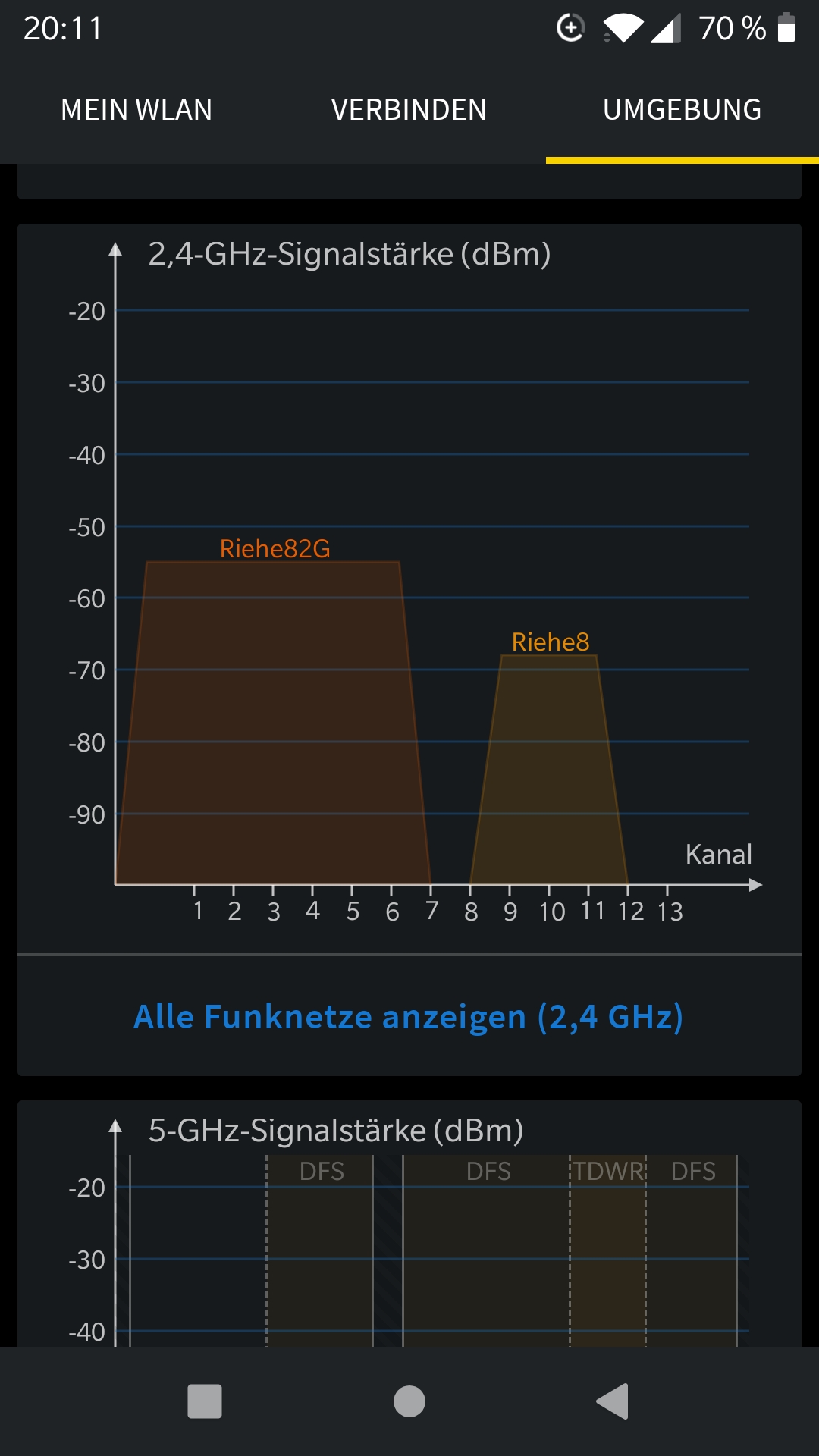

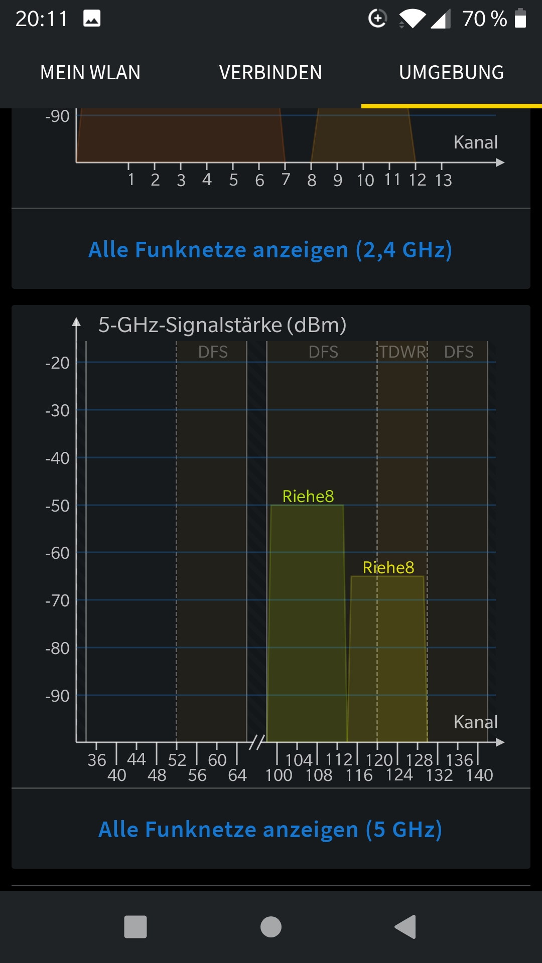

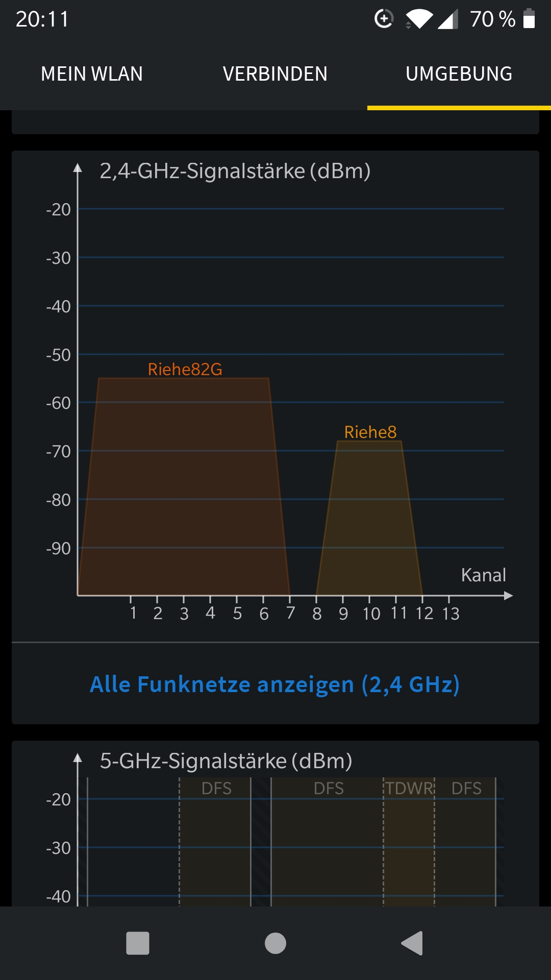

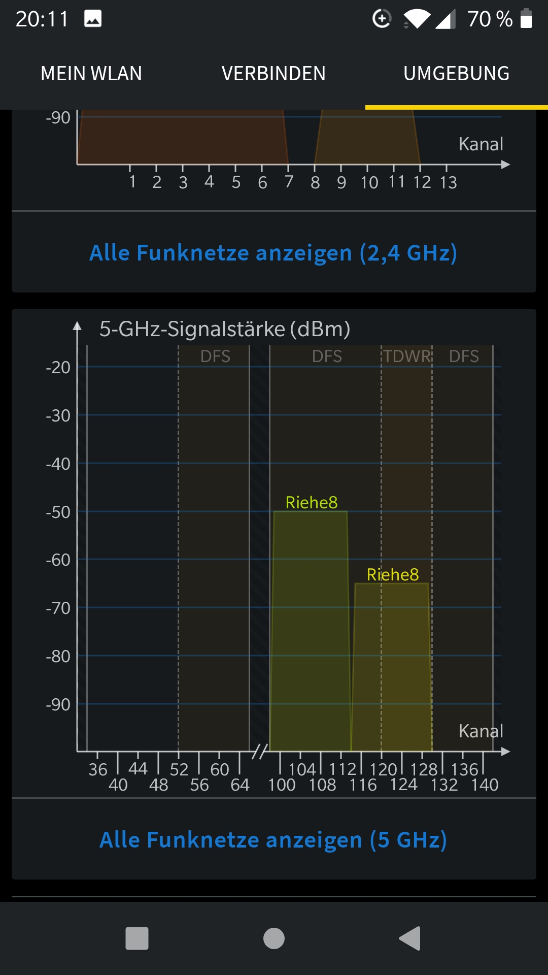

Bei mir kannst Du sehen, ein ap mit 40mhz einer mit 20mhz weil mein BMW auf k9 funkt.

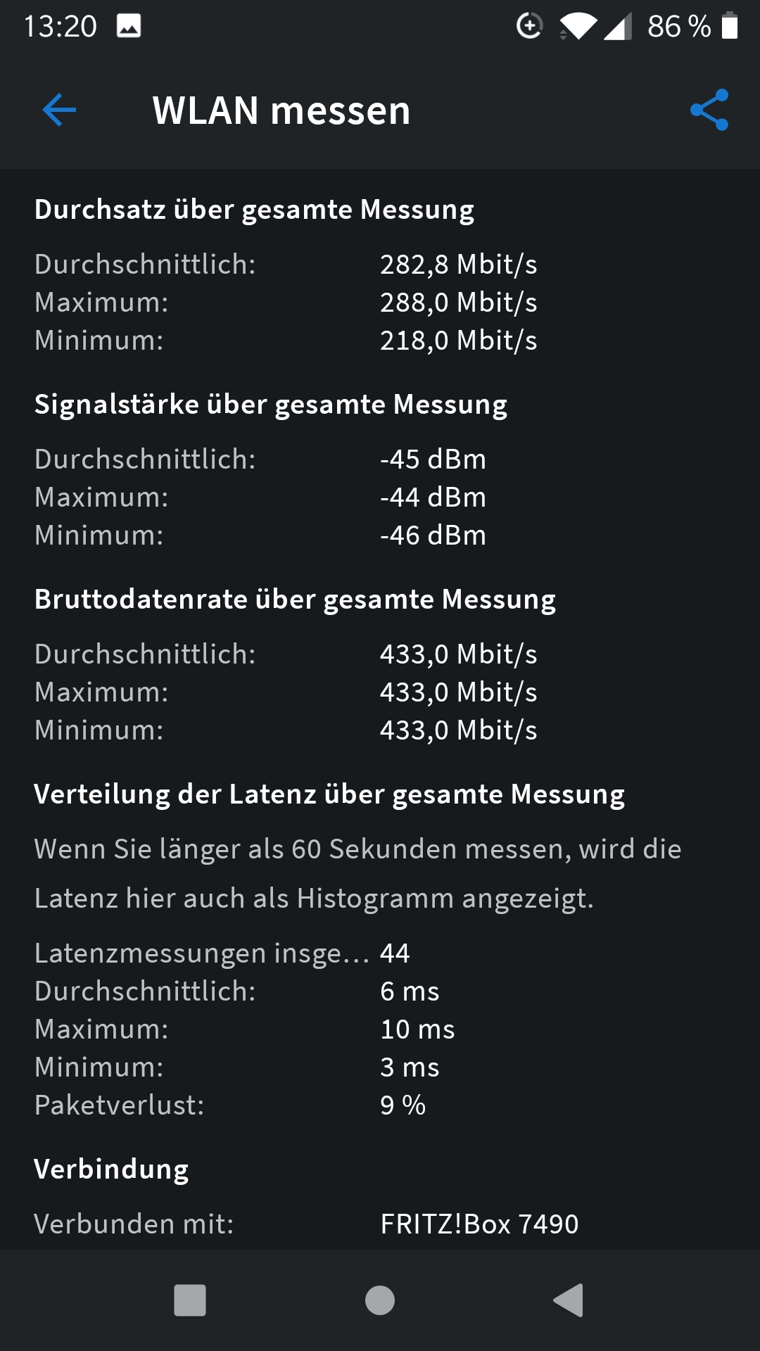

Wenn Du das genauer analysieren willst, lade Dir auf dem iPhone die FritzAPP WLAN runter und teste damit. Wobei das Augenmerk auf Netto Datenrate, Ping und Paketverlust ist.

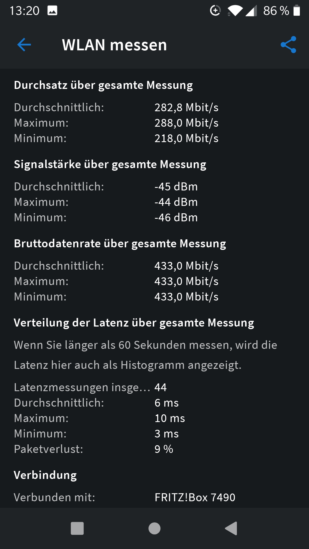

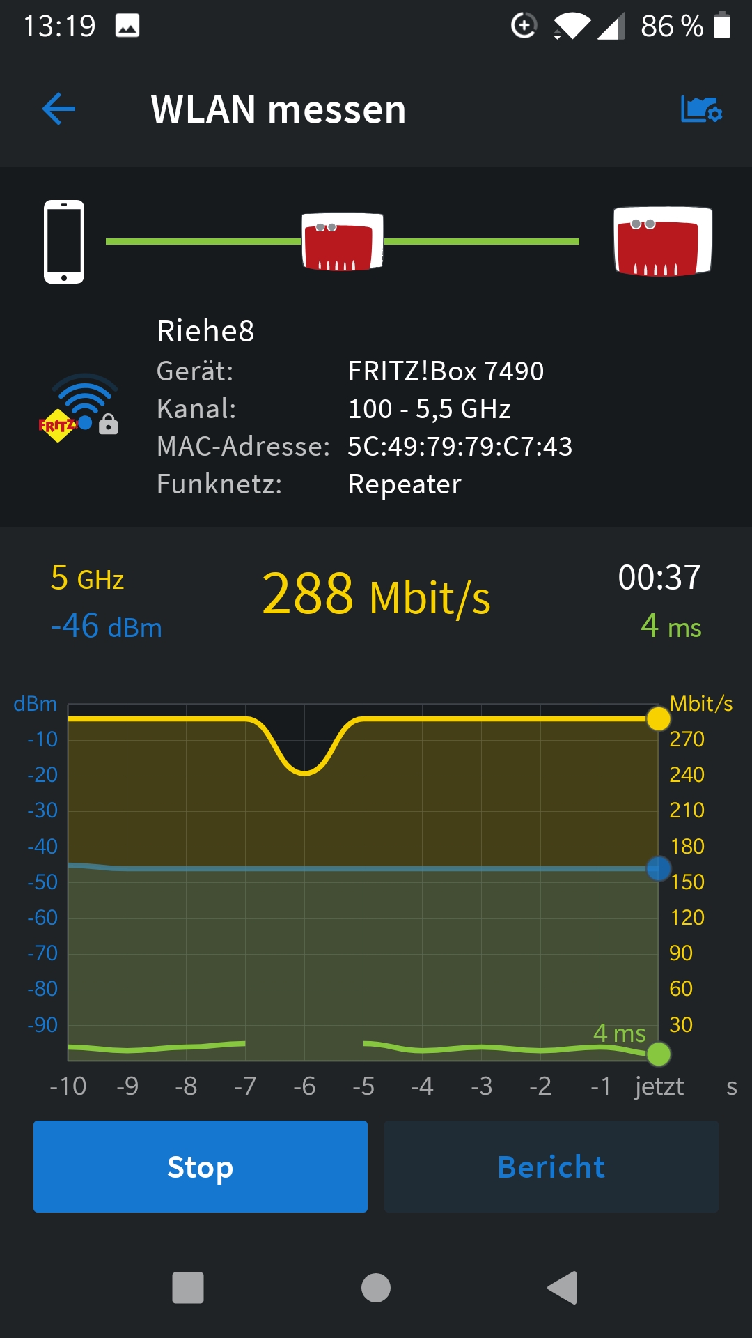

Ich lade Dir mal screenshots hoch von mir.
Das nur zum Beispiel gemessen 3m neben der FB7490 bei mir. Mein OnePlus hat Paketverluste, das Samsung S20FE nicht. Liegt also am Smartphone. Bei dem einen Screenshot kannst Du den Aussetzer sehen.
