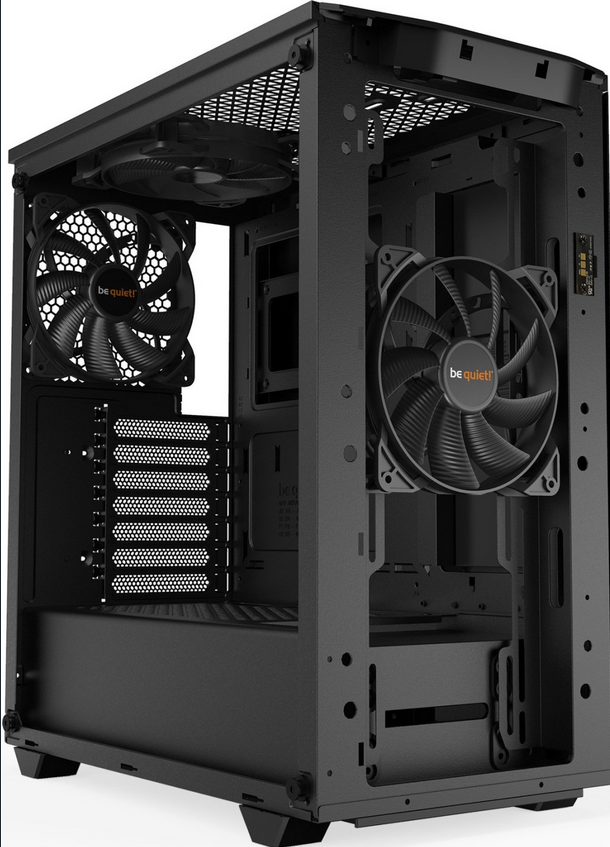

ich habe mir ein bequiet pure base 500dx gehäuse geholt, nun frage ich mich wie ich die lüfter am besten anordne.
wie auf dem bild zusehen hat es 3 lüfter: vore,hinten,oben.
mir wurde vorgeschlagen, ich setze den lüfter von oben mit nach vorne. sodass vorne 2 saugen und hinten einer rausdrückt.
wie sollte man es am besten machen? und warum?

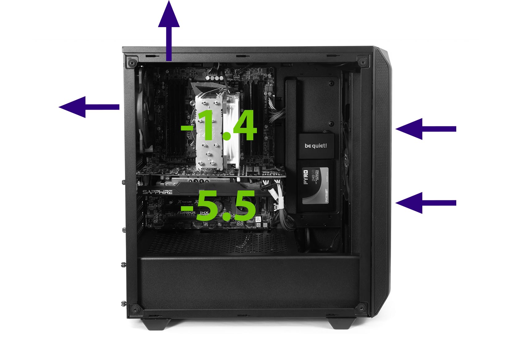

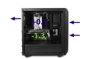

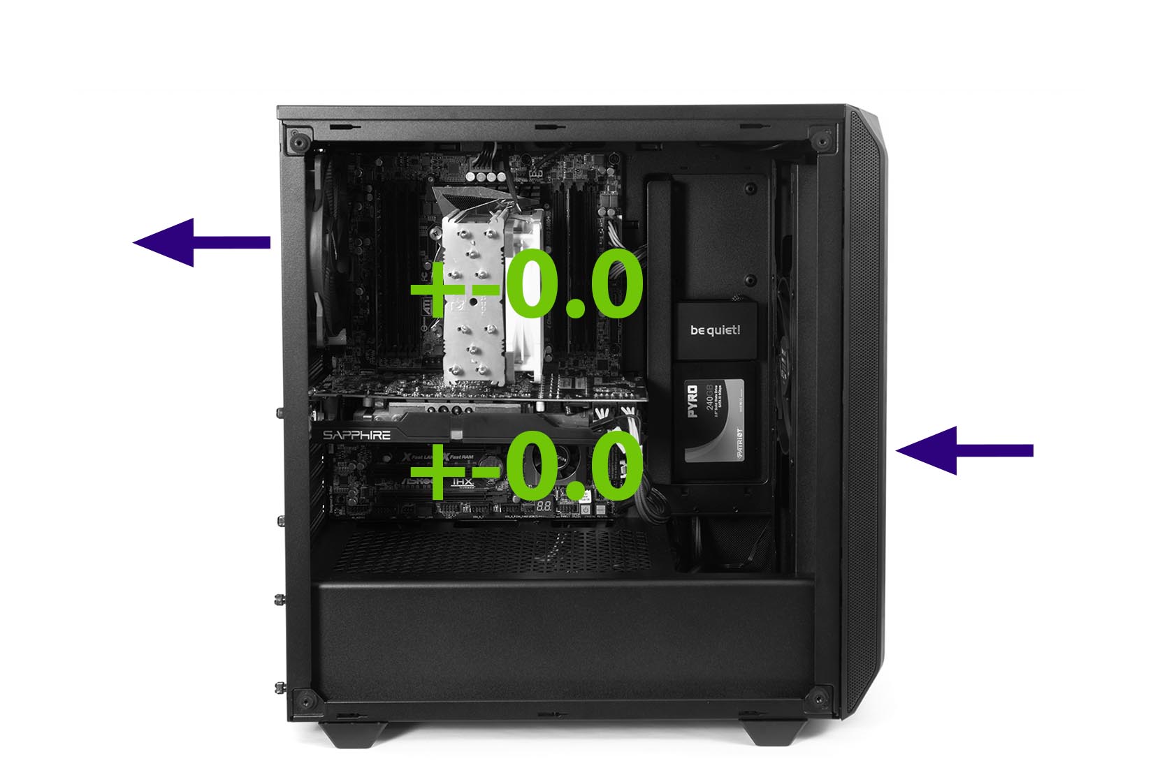

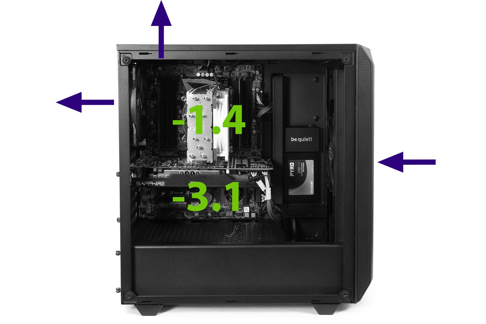

Schau auch mal hier. Ist zwar ein anderes Gehäuse, aber die Tendenz ist klar.
Hier am Pure Base 500 ohne DX sieht man es nochmal viel besser:

uff das bild ist ja mal sehr aufschlussreich! danke ducky
aber seltsam, dass ein zweiter lüfter vorne soviel unterschied an der gpu macht aber keinen an der cpu🤔

laut bild erhöht sogar die temperatur minimal, aber wegen staub vielleicht ein vorteil

ich bleibe wohl bei variante 3 von den bildern und werde den vorderen nach ganz unten setzten @prian
Gildo420 schrieb:
... den vorderen nach ganz unten setzten
Nicht ganz nach unten, sonst ist der fast zur Hälfte unter der Abdeckung des NTs und könnte dort ggf. anwesene HDDs noch anpusten, somit mit dem Lüfter komplett über der Abdeckung bleiben, aber das bekommst Du schon hin.
